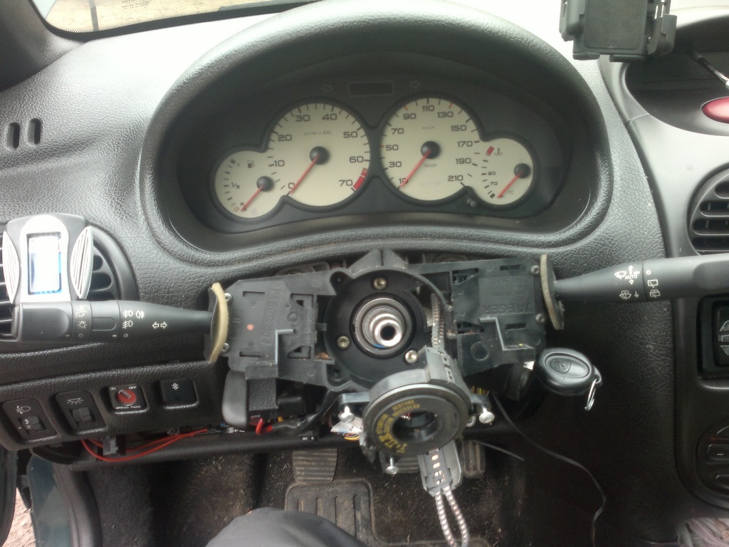

ChouLu Odesláno 8. březen 2013 Autor Odesláno 8. březen 2013 Tak na trippling ještě nebyl čas, počínaje shánením motoru do 306 a následné výměny, do toho práce.. je toho moc.. Ale v sobotu začla blbnout páčka blinkrů. Po vynutí občas blikal blinkr do leva, klepl jsem do páčky a byl klid. Pak to dalo pokoj a ve středu ráno sednu do auta, zapnu klíček a už nešel vypnout vůbec.. po půlhodině všelijakého hejbání se to umoudřilo a odjel jsem.. ale cestou jsem blikal jak vánoční stromeček.. takže jsem to ve čtvrtek rozebral abych zjistil co s tím. Vyčistil dráhu, po kterém jezdí vodící kulička páčky, vyměnil kuličku z jiné páčky (byla ometena), namazal a složil. Páčka zatím funguje bez problému. Společně s tím jsem sundal volant a dotáhl pouzdro pro páčky (už jsem se na to chystal od koupě). Citovat

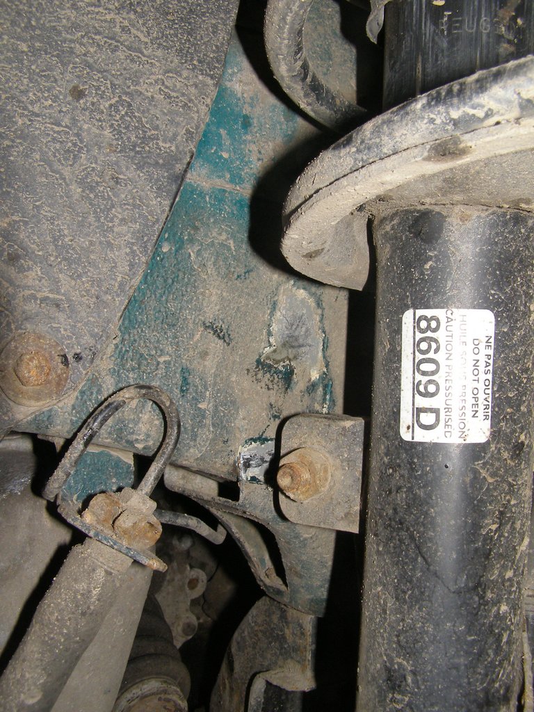

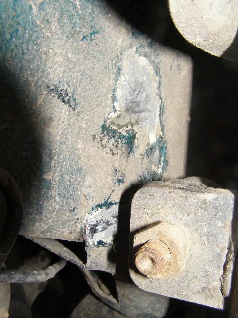

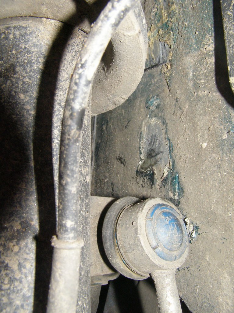

ChouLu Odesláno 30. březen 2013 Autor Odesláno 30. březen 2013 Tak dnes bylo teplo, tak jsem se vrhnul oblíhnout desky a kotouče, co mi to tam že vůbec píská... Desky byly total zarezlý a moc se jim hejbat nechtělo.. tak jsem odrbal dráhy v brzdičích a vodítka na deskách Tím desky chodí bez problému. S tím jsem bohužel zjistil, že mám prasklou sponu na poloose a spadla mi ta guma a zašpinila kroužek na ABS i snímač (divím se, že to funguje ) Tak jsem to celý vyčistil a po velikonocích musím koupit sponu. Ovšem co mě tíží více je stabilizátor... levý tlumič je o centimetr a něco blíž ke kastli než pravý a stabilizátor při zatáčení drhne o kastli a výsledek po 3K km je ten, že bude stabilizátor na vyhození Netuším co s tím udělat Vím že auto bylo trefený na pravou stranu, jak jsem postupně zjistil, tím bych přisuzoval, že se tlumič hnul do prava.. ale auto na silnici drží, neplave, jede rovně, kola se sjíždějí rovnoměrně.. :( Foto sem hodim během dneška Citovat
