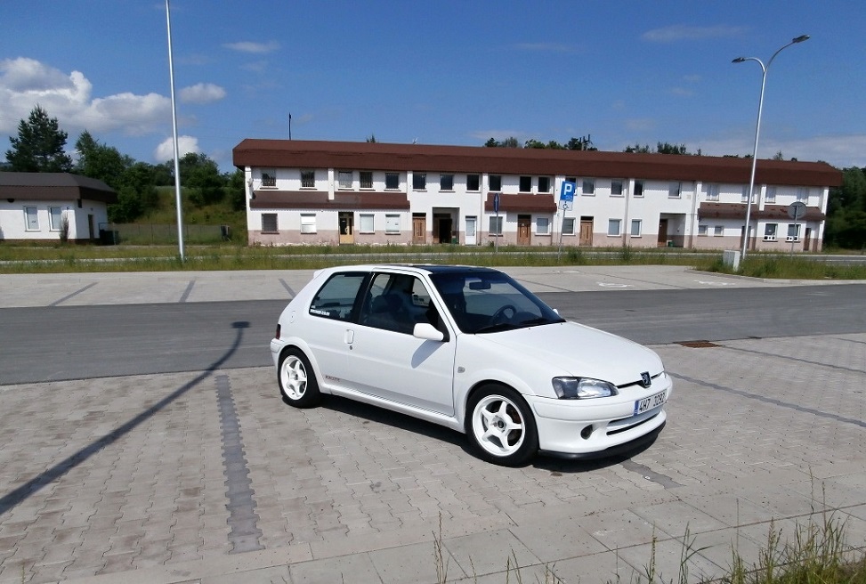

odee Odesláno 7. červen 2013 Odesláno 7. červen 2013 Už teď to vypadá luxusně a s tou 4-klapkou to bude závoďák jak vyšitej;) Citovat
jiri106xs Odesláno 8. červen 2013 Autor Odesláno 8. červen 2013 Díky Dnes jsem se hooodně vyděsil, když jsem vlezl pod auto a celá vana poblitá od oleje. Naštestí jen uvoleněný olejový filtr... [upravil dne 8.6.2013 17:36 od jiri106xs] Citovat
LukasGTi Odesláno 8. červen 2013 Odesláno 8. červen 2013 Krasa, podle me jedna z NEJ 106 v republice. Citovat

jiri106xs Odesláno 24. červen 2013 Autor Odesláno 24. červen 2013 Váha dnes ukázala 860kg. Časem bychom rádi pod 800kg Jinak máme najeto cca 300km a zatím bez závady. Citovat
Béďa Odesláno 24. červen 2013 Odesláno 24. červen 2013 máš to nějaký lehký, kolik váží rallye v serii? Citovat
jiri106xs Odesláno 24. červen 2013 Autor Odesláno 24. červen 2013 V techničáku mám 1025kg. Dle informací, co jsem dohledával, bych tam měl mít ale 925kg. V ČR tuhle \"verzi\" 106 asi neznají, protože problém jsem řešil třeba na geometrii, kde pro moje auto neměl žádné podklady... buď 8V Rallye nebo GTI. Citovat
FiFa_cze Odesláno 24. červen 2013 Odesláno 24. červen 2013 Jirko je to pecka Já bych tam ty 15\" nechal, je to na tom fakt krásny. Váha pro začátek velmi pěkná Vidím, že máš RZ bez rámečku, že? Máš přilepeno, nebo nýty? No, ještě se naučit parkovat a bude to fajn Citovat
jiri106xs Odesláno 24. červen 2013 Autor Odesláno 24. červen 2013 Díky, 15\" nejspíš zůstanou, jen jsem musel kvůli 195/50 celkově cca o 4 cm nahoru. Rámeček vepředu absolutně nesnáším. Mám tam dva samořezné šroubky. Na tomhle parkovišti zastaví tak 3 auta za den, tak jsem dovolil zaparkovat \"na pražáka\" Citovat
Béďa Odesláno 24. červen 2013 Odesláno 24. červen 2013 ta váha je slušná i pokud si měl původně 925kg, úspora 65kg už je znát.. to já budu muset začít s odtučňováním hlavně u sebe.. Citovat
jiri106xs Odesláno 24. červen 2013 Autor Odesláno 24. červen 2013 Původní váhu bohužel neznám, ale těch 65kg dolů by odpovídalo. Alespoň máš odkud brát... já kdybych měl odtučňovat sebe, tak už mě zavřou někam do léčebny Citovat
Štajný Odesláno 25. červen 2013 Odesláno 25. červen 2013 sakra sakra máš to moc pěkný , zase si nadávám, že sem radši nevzal tu bílou. To moje by se ti odlehčovalo líp v TP mám 815kg Citovat
odee Odesláno 25. červen 2013 Odesláno 25. červen 2013 Mooos hesky! Ty bílý kola na bílou sou prostě trefa! Jinak já mam klasik Gti a v TP mám určitě míň než 1025Kg, ale váhu moc neřeším, bo na jednu stranu tloustnu já a na druhou mám na autě těžší kola než původní, tak tloustneme oba:D Citovat
jiri106xs Odesláno 25. červen 2013 Autor Odesláno 25. červen 2013 Je v té váze nějaký nepořádek, ale co... spíš než údaje v TP, mne zajímá realita Citovat
