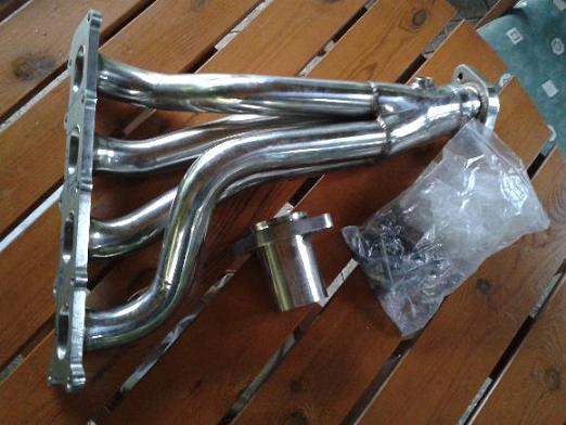

Myslím, že cokoliv bude lepší než sériové svody. Jestli myslíte 4-1 svody raceland, tak ty mám. Nemají úplně optimální délku jednotlivých trubek, ale přesto je znát zlepšení. Na stejném motoru jsem měl před instalací 99 kw. Po instalaci svodů, katalyzátoru a zadního průchozího tlumiče scorpion se výkon zvedl na 110 kw. V celém spektru otáček došlo ke zvýšení točivého momentu, bez jediného propadu.
To bude ono, vypadají stejně.
Ještě bych dodal, že při montáži je vhodné použít delší vlnovec. Protože při akceleraci se motor docela hýbe, tyto svody jsou dlouhé, tak aby se nevyrvaly z hlavy. Já jsem to pro jistotu ještě vyřešil tvrdším akceleračním silentblokem, takže se motor tolik nehýbe.
