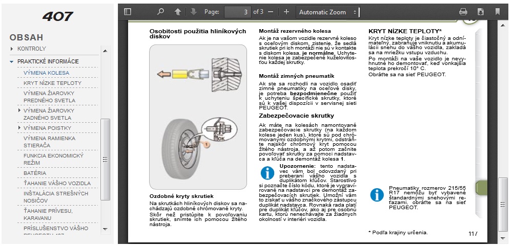

ked si pozries to vlakno, zamyslis tak prides nato co potrebujes... my tvoje myslienky nevieme citat. Google je tvoj kamarat , za 10 sekund som mal najdene sroby ako bezpecnostne tak aj \"klasicke\" ci na plech, tak aj na original ALU...
ale pre zopakovanie: do original ALU musis mat sroby ako pastol obrazok koblih, alebo iba s rovnou plochou. tie dostanes od peugeotu originalne...tie sroby by si poznal, keby si cital ten manual - iba preto som to napisal (je to tam v knizke explicitne nakreslene...)
ak si mal auto len s plechacmi, mas obycajne skrutky s konusom, a tie nepasuju do alu ... citat

ak mas sroby ako ti na obrazku ukazal koblizek tak pasuju na kolesa s
rovnou dosadacou plochou aku maju origo elektrony peugeot citroen a taktiez ich mozes pouzit na plechace...
niesu ale vhodne na elektrpny ktore maju kuzelovu dosadaciu plochu, nakolko je na elektronoch od roznch vyrobcov ina a rozna...

uz len pecene kurence aby padali z neba;-) v tom manuali je to aj nakreslene pre menej schopnych a aj popisane co a ako... Ani si ho neotvoril.

preco toto nikto nedokaze pochopit? :roll citam a rozmyslam. skrutky su urcene na uchytenie hlinikovych diskov a REZERVNEHO kolesa v pripade potreby. co na tom neviete dotycny pochopit???
