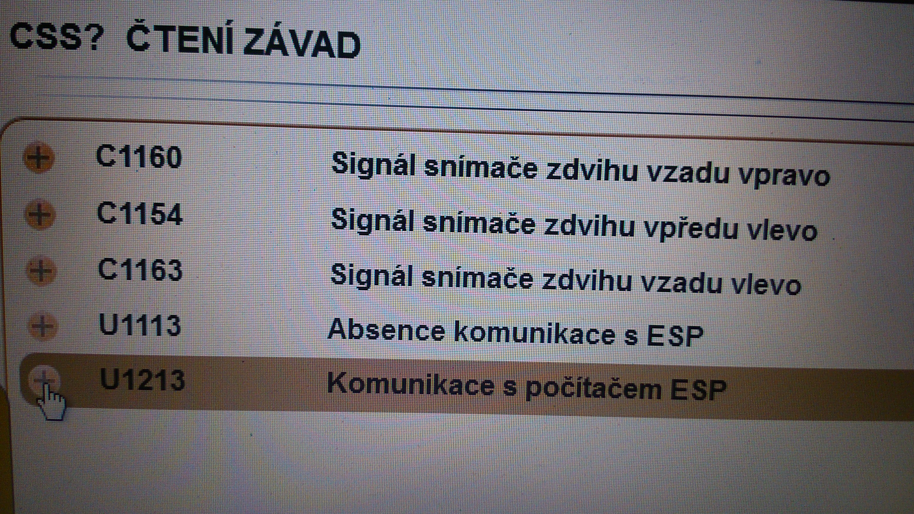

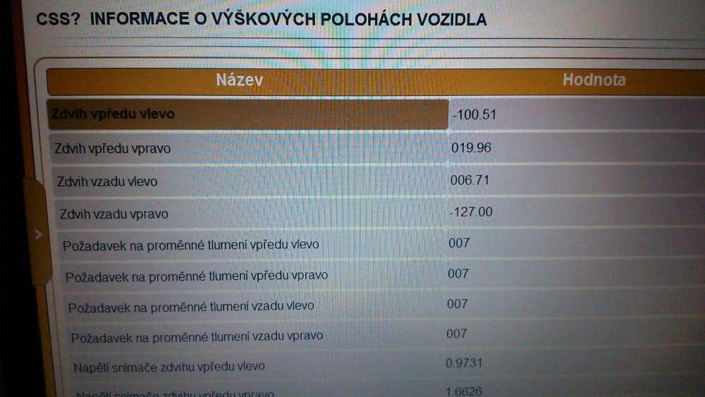

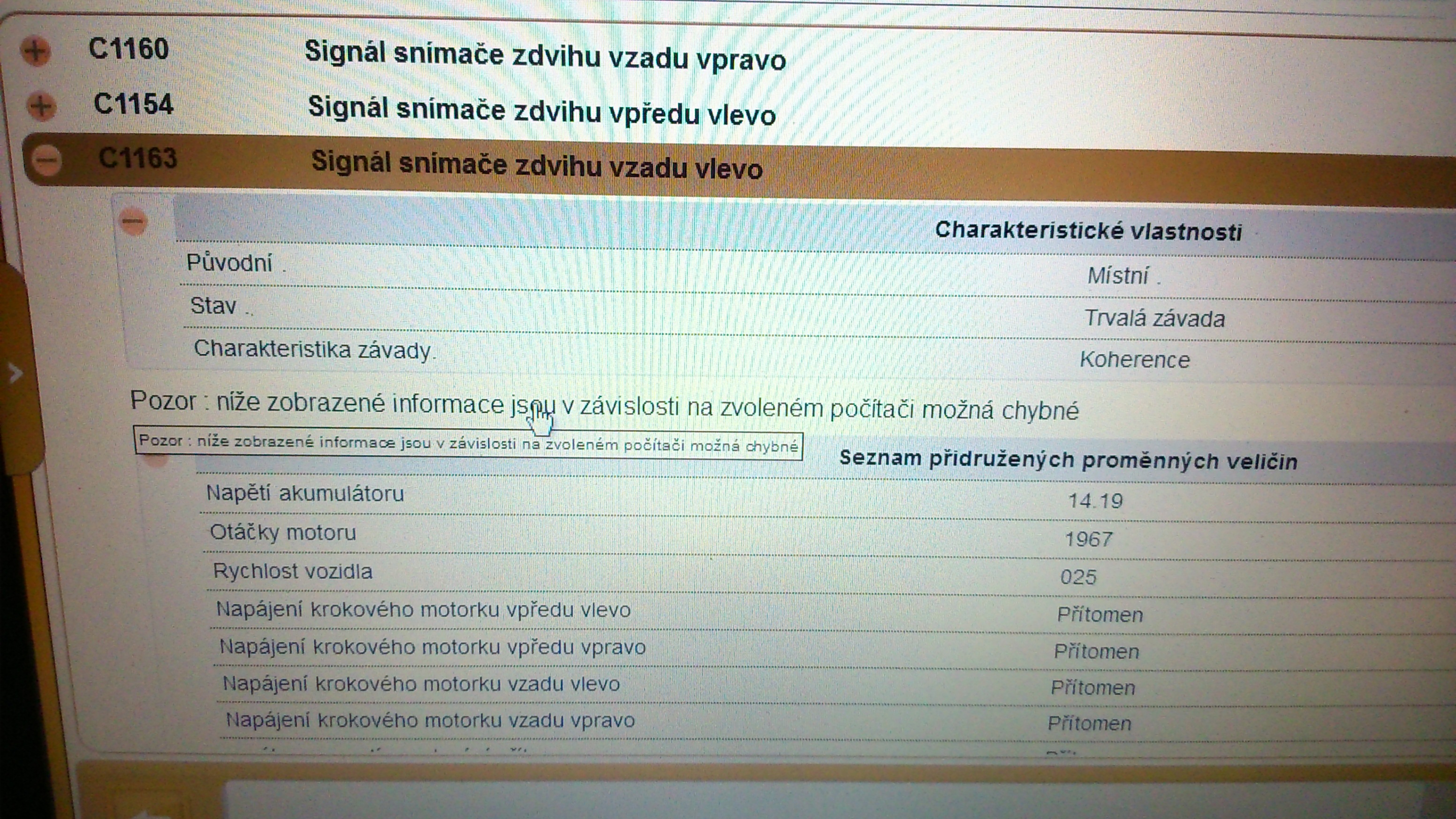

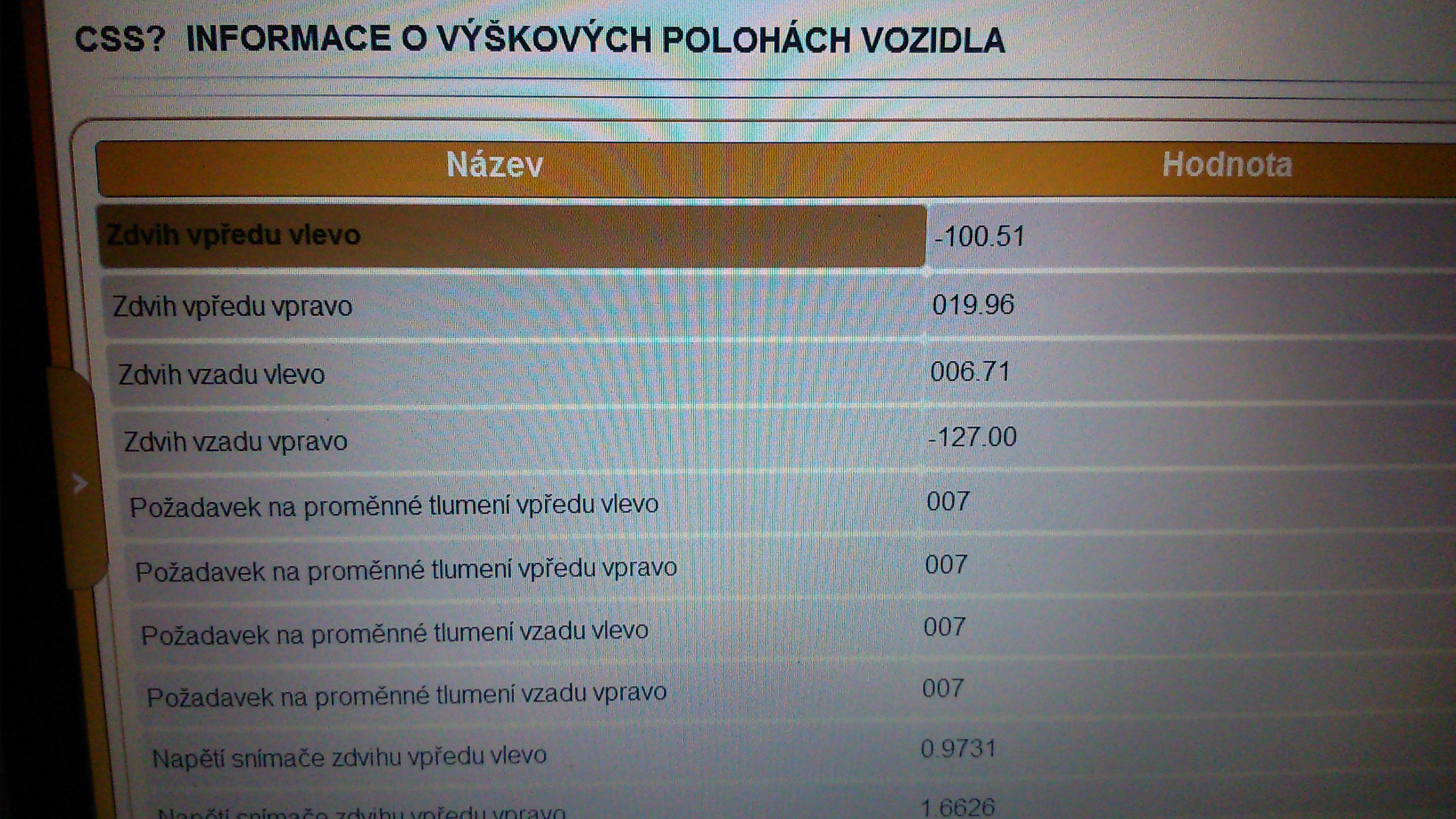

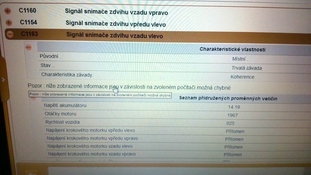

Peugeot 508 SW Odesláno 28. březen 2018 Odesláno 28. březen 2018 Trocha to oživím. Dia píše toto. Sú snímače zlé? Citovat
Agrafik Odesláno 29. březen 2018 Odesláno 29. březen 2018 Když zahýbeš autem, nebo zatížíš? změní se to? Jestli jo, tak znovu nastavit výšky. Citovat
Peugeot 508 SW Odesláno 29. březen 2018 Odesláno 29. březen 2018 Ano vysky sa menia. Ako ich nastavit? Citovat
