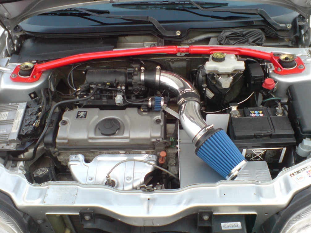

Jeny Odesláno 5. červenec 2012 Odesláno 5. červenec 2012 když raceland, tak prořezat předek (a ještě proříznout ten černej plech, co nemam na fotce ještě projetej) nějaký všude možně tahání mi přijde jako blbost [upravil dne 5/7/12 09:23 od Jeny] Citovat
Guči Odesláno 5. červenec 2012 Autor Odesláno 5. červenec 2012 Jeny: nemáš to vyfocený na autě? Zajimalo by mě jak to vypadá Citovat
go.play Odesláno 5. červenec 2012 Odesláno 5. červenec 2012 Raweon: probefahrt - zkušební jízda Citovat
Raweon Odesláno 5. červenec 2012 Odesláno 5. červenec 2012 go.play: aha ja umim jenom anglicky:) jeny: ta prořezaná kapota vypadá dobře, ale pro nekoho je to mozna slozity a učite je jeddodusi natahnout hadici pod auto a tam to nekde prichytit, ja mit starej model tak bych urcite rezal taky Citovat
