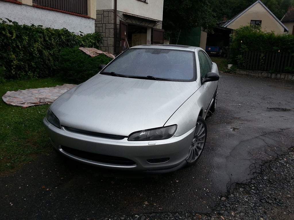

Mizlerek007 Odesláno 17. červenec 2014 Autor Odesláno 17. červenec 2014 tak kapota hotová a na autě zejtra ráno vyzvednu destičky a příslušenství a snad dám zadní brzdy do kupy a doufám, že do 6 večer stihnu odjet na relax

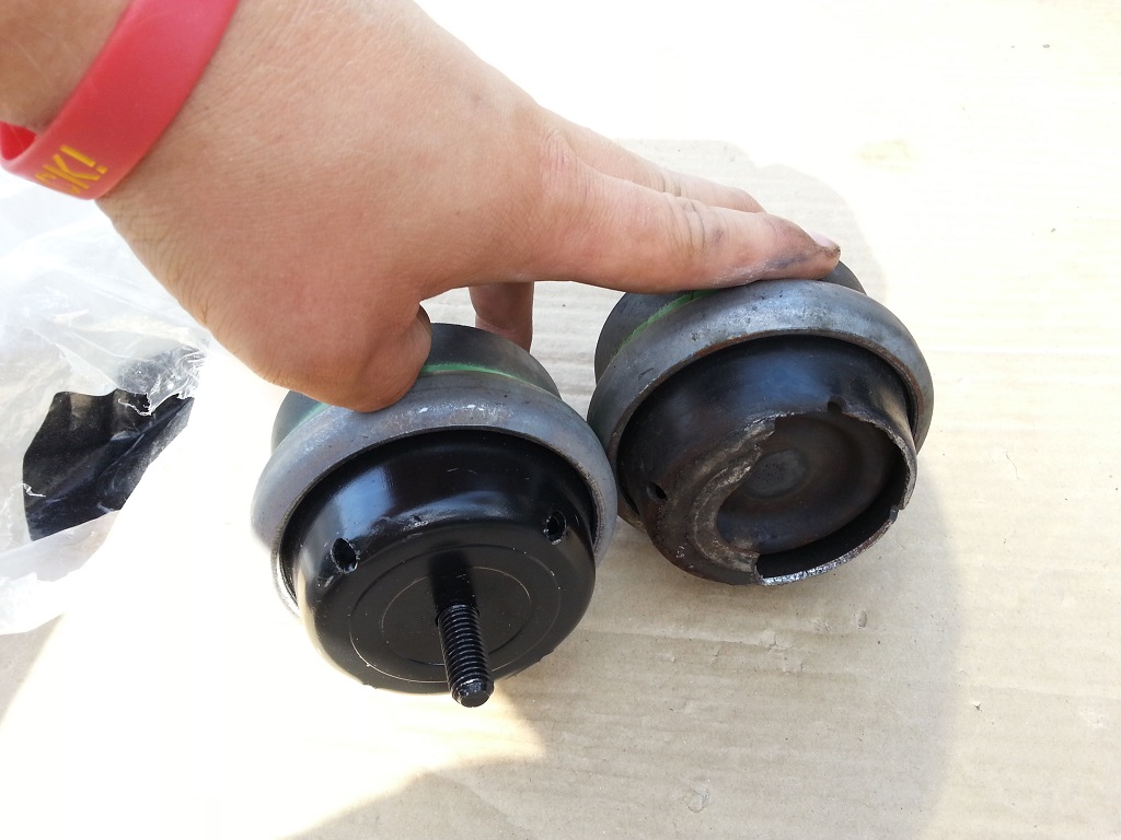

Mizlerek007 Odesláno 23. červenec 2014 Autor Odesláno 23. červenec 2014 tak včera proběhla výměna silentbloku motoru... no posuďte samy
Ducatista Odesláno 24. červenec 2014 Odesláno 24. červenec 2014 jaxe to projevuje? ja zatim na podvozku coupe nemenil vubec nic, auto je uplne zticha, nic nemlati neboucha, v servisu i na STK rekli, ze je vse v poradku, ale az to prijde, jak to poznam?
Mizlerek007 Odesláno 24. červenec 2014 Autor Odesláno 24. červenec 2014 při akceleraci ti to bouchne u spolujezdcova kola, a poznáš to tak, že když auto stojí se zařazenou rychlostí a ty se o něj zepředu pořádně opřeš tak se hne motor

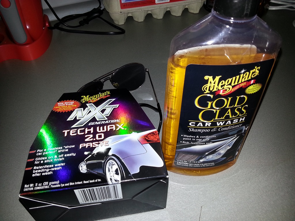

Mizlerek007 Odesláno 1. srpen 2014 Autor Odesláno 1. srpen 2014 tak nějaké to doplnění brašny jsem udělal
