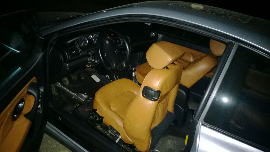

Mizlerek007 Odesláno 30. říjen 2013 Autor Odesláno 30. říjen 2013 hele xenony na Obautodíly...jinak odkaz jsi se, nedal ale vím jaký asi myslíš, ten dvoulitr na bazoši, sprzněnej jinak dám pár poznatků z coupéčkem za tu dobu co jen jezdím a aby se neřeklo že se nic neděje.... odešla mi zase cívka takže po víměně, zase jezdíme... dlouhodobě ted tankuju 100oktan Nitro na shell a coupéčku chutná uklidnilo se kolísání otáček po studeném startuch, tech cca 20s co se to chvělo je pryč, odstranilo to takové to trhnutí při puštění plynu v nižších nebo vysokejch otáčkách... (pocitově to jede klidněji) ... doma mám připravenej TEC do benzínu, tak ho tam párkrát šplouchnu a v dohledné době benzín nezměním... spotřeba se srovnala na 8-9l a to i při řádění... jinak mi prasknul ten přetlakovej ventil nahoře u termostatu, co žene vodu, takže čekám na to až mi to john pošle abych to vyměnil... potom mi prokapává topení u O kroužku u radiátoru, takže to budu dělat všechno naráz... stáhnul sem sedačku řidiče a čekám na kabel abych opravil dečku, pak to všechno snad složím zase do puvodního stavu jezdím s rozebraným interierem, tak to nejní uplně košér když se člověk koukne do auta
Mizlerek007 Odesláno 30. říjen 2013 Autor Odesláno 30. říjen 2013 foto sedáku... už je dečka pryč a jen přetáhlá kuže, pač musím jezdit v tejdnu se to dá snad do kupy

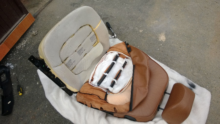

Mizlerek007 Odesláno 6. listopad 2013 Autor Odesláno 6. listopad 2013 tak jsem se pustil do opravy výhřevu v řidičově sedačce... a zatím uspěšně... vše topí jak má dále mě utikala voda u radiátoru přes O kroužek a potom přes ten ventil nahoře v motoru u sání, koupil jsem nové víčko nádopky, díky Johnovi za objednání toho ventilu a ted to musim hlídat... pokud to bude někde tlačit vodu, tak to dám za vinu asi vodní pumpě... jinak sedačka je hrozná páce a to nemluvim o tom okruhu, radiátoru atd

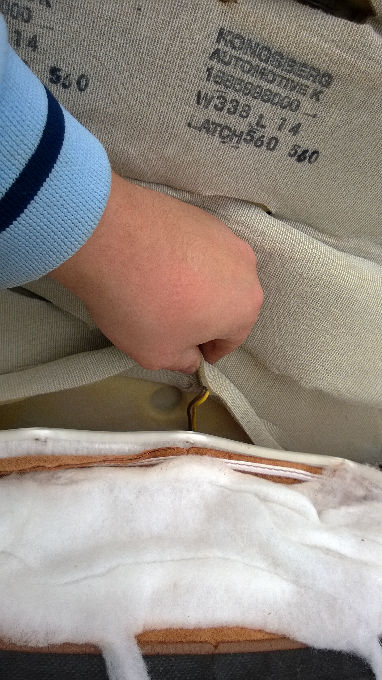

Mizlerek007 Odesláno 6. listopad 2013 Autor Odesláno 6. listopad 2013 dečka je tam uplně slaboučkej molitánek a v ní je miniaturní snad 15m drátek... ten byl přepálenej v místě kde jde drát pro uchycení, takže se to dotklo a spálilo, pro jistotu jsem dráty obalil izolací na kabely aby se to už nestalo...

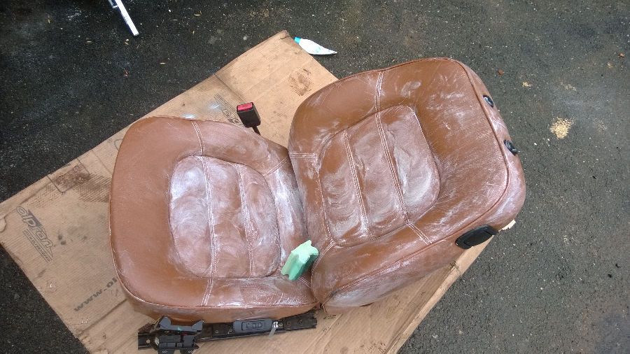

Mizlerek007 Odesláno 6. listopad 2013 Autor Odesláno 6. listopad 2013 dále došlo k čištění mojí speciální směsí (domácí výroba) a kam se na to sere autoglym ten poletí asi do koše dále na impregnaci... a výsledek ? přítelkyně přišla k auto a seřvala mě že zase vyhazuju peníze za nový sedačky takže jsem musel vysvětlit, že jsou staré, jen pořádně vyčištěné

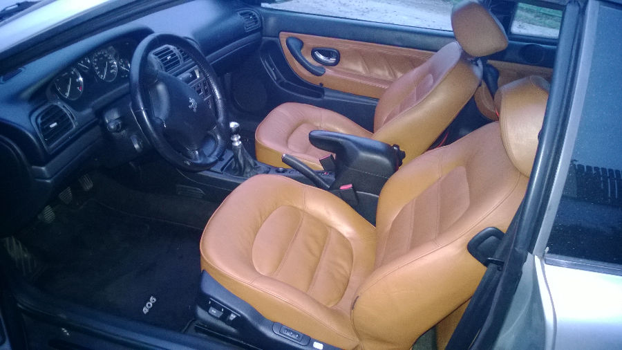

Mizlerek007 Odesláno 6. listopad 2013 Autor Odesláno 6. listopad 2013 tady s rozmordovaným interierem, a krásně lesknoucíma sedačkama
