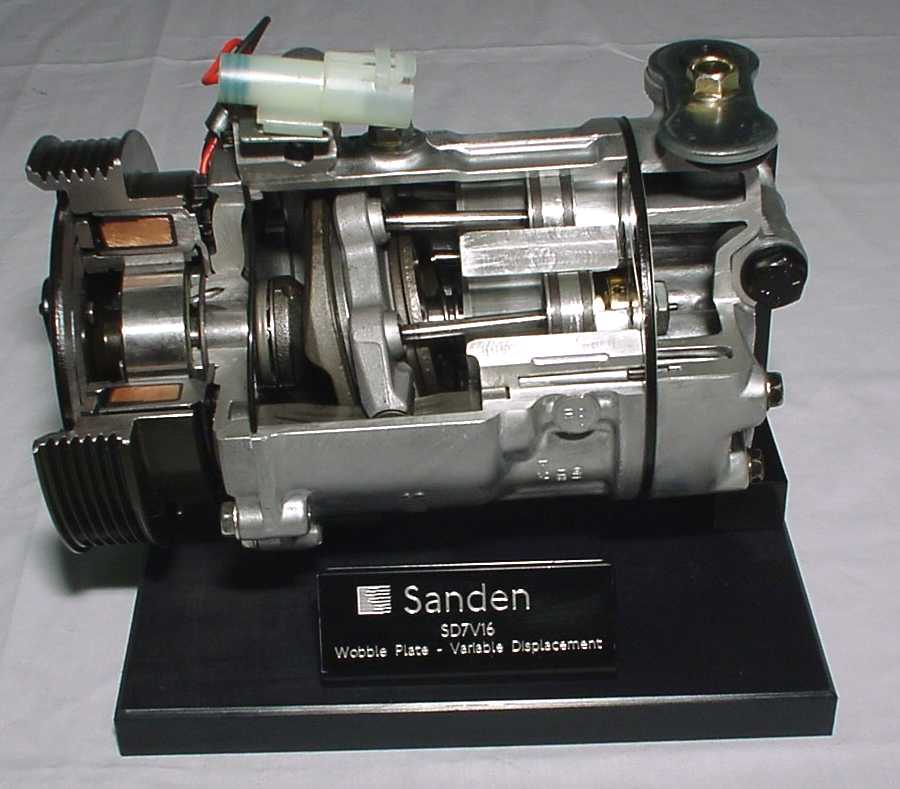

marko306 Odesláno 26. červenec 2012 Autor Odesláno 26. červenec 2012 Už som teda naplnený, ale nejak sa mi to nezdá, že je to ok. Zo začiatku chladí parádne a postupne ako keby to ubúda, ale chladí. Takto mi pred tým tuším nechladila. Aj trubka z kompresora je zo začiatku úplne studená, ale potom už nie je až tak studená. Kompresor aj sahary idú aj vtedy keď to chladí tak ležérne. Že by bol už v prdeli kompresor? Množstvo chladiva by na to malo tiež takýto vpliv? V staršom vlákne som sa dočítal, že by tam malo byť 675g +/- 25g Chladiva je dosť, takže to vylučujem, peľový filter j e tiež nový (no už zánovný). Ešte ma napadlo či by to nemohol byť zanesený chladič klimatizácie. Ten neviem v akom je stave. [upravil dne 26/7/12 20:53 od marko306] Citovat
biondi Odesláno 26. červenec 2012 Odesláno 26. červenec 2012 Kompresor je variabilný-má premenlivý výkon. To môže spôsobovať tie zmeny ktoré popisuješ.Nabehne na plný výkon a po dosiahnutí potrebného tlaku začne regulovať výkon Podľa potreby.U tohto typu kompresora nieje možné merať množstvo chladiva podľa výstupného tlaku kompresora.Udržuje tlak neustále v určitých hodnotách. Citovat
biondi Odesláno 26. červenec 2012 Odesláno 26. červenec 2012 Ak Kompresor netlačí toľko koľko má tlačiť,pravdepodobne ide o poruchu regulačného ventilu kompresora.Skús Ho vymeniť. Citovat
marko306 Odesláno 26. červenec 2012 Autor Odesláno 26. červenec 2012 Zasahuje ten ventil do okruhu chladiaceho média? Ako či chladivo unikne ak by som ho menil. A čo stojí asi ten ventil? A kde sa nachádza? [upravil dne 26/7/12 22:24 od marko306] Citovat
biondi Odesláno 26. červenec 2012 Odesláno 26. červenec 2012 Keďže reguluje tlak chladiva,je s ním v priamom kontakte.Nejedná sa o elektronickú súčiastku, je to mechanické.Nachádza sa na kompresore.Mal by byť pod takou veľkou skrutkou vyzerajúcou ako záslepka.Skús pohľadať na nete kompresor Sanden SD7V16. Citovat
marko306 Odesláno 26. červenec 2012 Autor Odesláno 26. červenec 2012 http://www.compressortech.co.uk/sectioned.html Našiel som takéto dačo. [upravil dne 26/7/12 22:51 od marko306] Citovat
biondi Odesláno 26. červenec 2012 Odesláno 26. červenec 2012 To je on.Je to 7 piestový kompresor s variabilný obsahom (varible displacement).Má objem 160ccm.Rozobraté som to ešte nemal,ale keď budeš hľadať nájdeš potrebné info. Citovat
