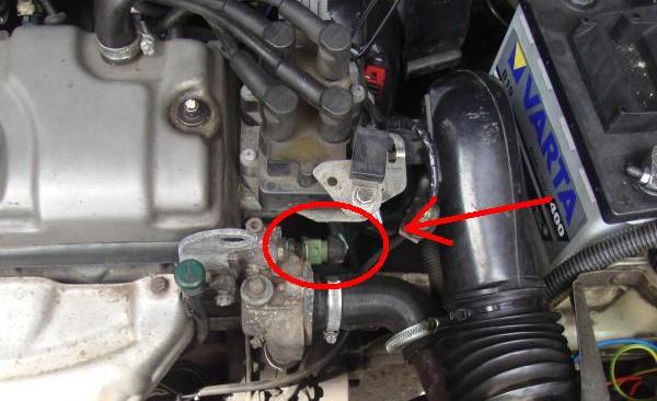

ygnor206 Odesláno 4. červen 2012 Odesláno 4. červen 2012 Toto mi dělalo čidlo teploty vody...zelené,taky sem myslel že je v pořádku podle multimetru ale ono se začlo různě přerušovat při určitej teplotách a to zcela nevyspitatelně já ho měřil právě když byl motor vždycky v klidu a to ukazovalo jak má,pak se to začlo zhoršovat a málem sem v praze v koloně trefil auto předemnou když si to při popojíždění samo pěkně na jedničku přidalo:D takže diagnostika a chyba byla v čidlu které vykazovalo -80°C koupil sem nové a je svatý pokoj:roker Citovat

Mitja Odesláno 5. červen 2012 Autor Odesláno 5. červen 2012 Prosím, mohli byste mi někdo zjistit ze serviceboxu číslo teplotního snímače, který je z boku na termostu a dává informaci o teplotě řídicí jednotce? Peugeot 306 sedan, r.v. 1995, 1.6 65kw TU5JP NFZ, bez klimy. [upravil dne 9.6.12 01:04 od Mitja] Citovat
Mitja Odesláno 8. červen 2012 Autor Odesláno 8. červen 2012 Prosim o orig. cislo ze serviceboxu. Cidlo je dvoupinove, jako snimaci element je v nem NTC termistor. [upravil dne 9.6.12 01:06 od Mitja] Citovat
