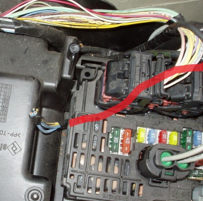

fifi Odesláno 9. duben 2012 Autor Odesláno 9. duben 2012 No bol som dnes pozrieť značenie tých odstrihnutých káblov, našiel som toto: hrubý modrý 21L3RS4, hrubý modrý 21L3RS5, tenký modrý 22L3RS2, a hlavne ma zaujímajú tieto tenký žltý 14L3RS3 a no taký zažltlý, neviem, či bol niekedy biely 77. Potešilo by ma, keby posledné dva boli tie, na ktoré stačí napojiť ten odpor, imitáciu spínača plynového pedálu. Prikladám fotku, kde je naznačené, kadiaľ ten odstrihnutý zväzok vedie popod tú poistkovú skrinku až niekde do hrubého zväzku. Citovat
fifi Odesláno 9. duben 2012 Autor Odesláno 9. duben 2012 Ešte by som poprosil, keby bol niekto ochotný pozrieť do poistkovej skrinky a napísať mi označenia oboch žlto-bielych párov káblov, ktorú sa tam spájajú konektorom Citovat
HonzaZ Odesláno 9. duben 2012 Odesláno 9. duben 2012 To označení máš ve schematu. Ta čísla z kabelů nejsou správná. Taková neexistují. Citovat
Schreek Odesláno 9. duben 2012 Odesláno 9. duben 2012 Nejsou to kabely do motorového prostoru? Bývá tam rezervní svazek volných kabelů který vedou k řídící jednotce a nejsou nikam zapojeny... Citovat
Marcel00 Odesláno 9. duben 2012 Odesláno 9. duben 2012 ten rezervny zvazok je urceny pre montaz origo alarmu. tyka sa to vozidiel ktore nemali fabricky namontovany alarm, preto ten zvazok. je to tusim 5 alebo nepamatam kolko dratov... zacinaju pri rj a koncia pod/za bsi.. podla fifiho obrazkov som si na 99% isty ze to bude ono. [upravil dne 9/4/12 14:08 od Marcel00] Citovat
Marcel00 Odesláno 9. duben 2012 Odesláno 9. duben 2012 Alarm mám tiež funkčný a dík za optimizmus s tými schémami.. alarm mas original peugeot? montovany vo vyrobe? Citovat
fifi Odesláno 9. duben 2012 Autor Odesláno 9. duben 2012 auto som kúpil aj s alarmom, či je originál netuším, ale na 99 percent áno...ovláda sa origo kľúčom, a funguje ako origo, led-ky červené na strednom paneli fungujú origo, reaguje aj na origo vnútorné senzory, aj na kapotu, nijaké káble naviac som tam nemal, a myslím na SB konkrétne k tomuto vin-ku je písaný alarm...podľa mňa tadiaľto cesta nevedie, skôr dúfam, že z tej pätice káblov ten žltý a menej žltý...žeby origo biely by mohli viesť k riad jednotke pre obmedzovač, čiže ich predĺžením až ku spínaču plyn. pedálu by bola príprava k obmedzovaču...opakujem, že nad plynovým pedálom žiadny konektor nieje, to znamená, že kábel k plyn pedálu tu nie je nainštalovaný, a tie dva biely a žltý ucviknuté by mohli viesť do riad jednotky Citovat
