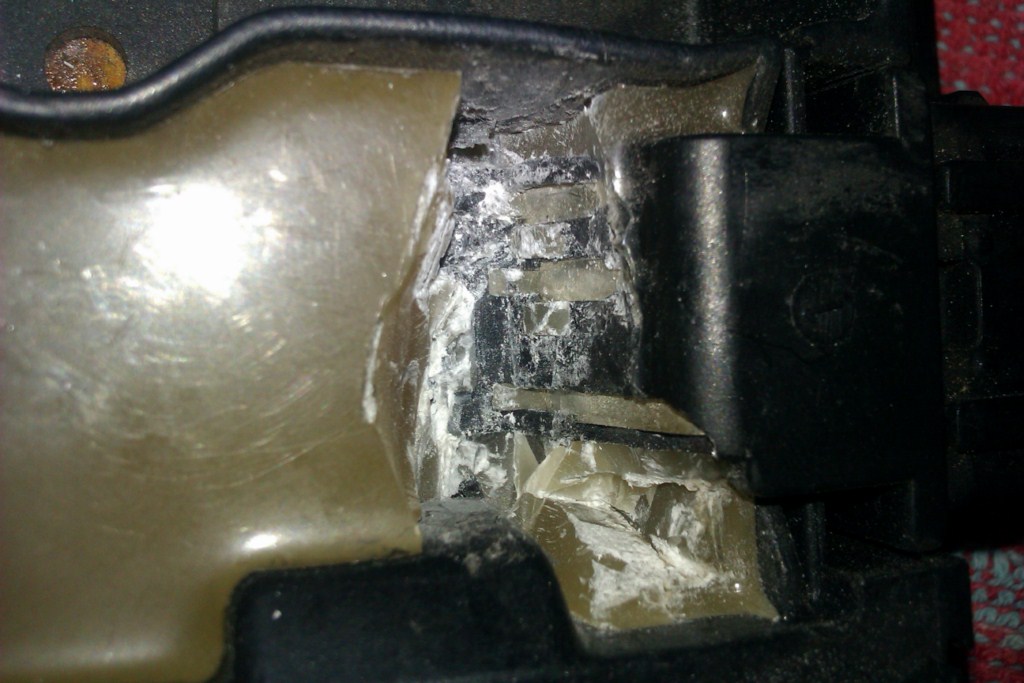

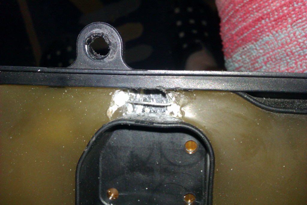

trsoliny Odesláno 2. duben 2012 Autor Odesláno 2. duben 2012 Tak jsem to zalil.Za jak dlouho ti to vytvrdlo?Já bych s tím potřeboval ráno ject.takže nějakech 14hodin. Citovat
krtek 2 Odesláno 2. duben 2012 Odesláno 2. duben 2012 uz som pisal ze som to este nezalieval:) ,ale v navode by to malo pisat ci nie?daj to niekam do tepla napr na radiator trochu to urychli [Edited on 2/4/12 19:22 by krtek 2] Citovat
trsoliny Odesláno 2. duben 2012 Autor Odesláno 2. duben 2012 Aha promin.V navodu je az 48 hodin.Mam to na topeni a je to tam 4 hodiny a na povrchu je to tvrdy.Uvnitr to bude trvat dyl,to je jasny.Jde mi jen oto aby az to tam namontuju spatky nedelalo nejakou neplechu kdyz to nebude uplne stuhly.Ale asi si vymejslim kraviny. Citovat
krtek 2 Odesláno 2. duben 2012 Odesláno 2. duben 2012 myslim si ze v poho to tam zajtra mozes namontovat Citovat
trsoliny Odesláno 2. duben 2012 Autor Odesláno 2. duben 2012 tak jo rano to tam hodim a az prijedu z prace dam vedet jestli uspech a nebo (to radsi nebudu psat)zatim diky vsem a uvidime. Citovat
