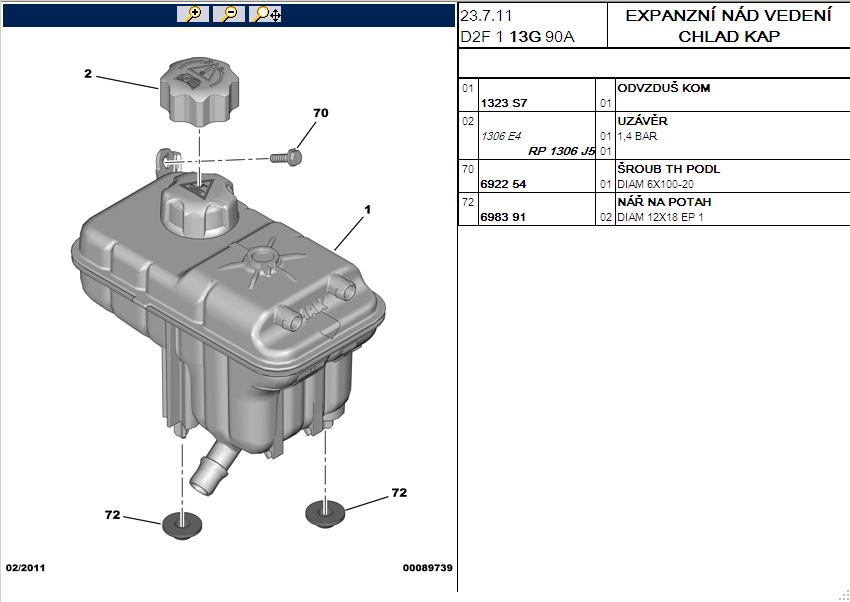

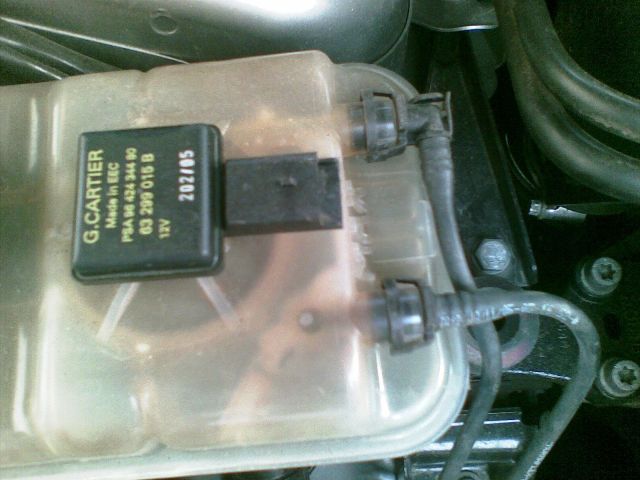

Tak cucim pod kapotu u 407mi a zaujala me tato vec ke ktere neni nic pripojeno je to ok? Kdyz mrknu do serviceboxu tak na nakresu ta vec neni. Myslim tim ten Cartier
Jen pro uplnost 407 2.7 HDI

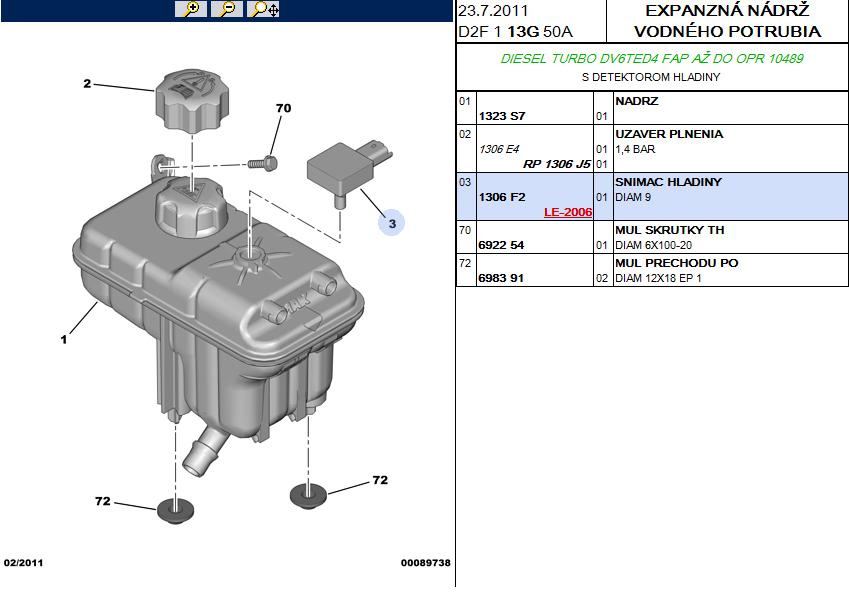

no mnělo by to být nějaké čidlo na měření minimální hladiny kapaliny-přoč není připojené nechápu(jedině že předchozímu majiteli to blblo a aby mu nesvítila kontrolka tak to odpojil) jinak si to nedokážu vysvětlit
