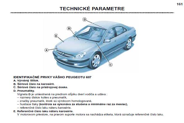

visky Odesláno 12. březen 2012 Odesláno 12. březen 2012 nevíte někdo, kde bych našel kód barvy auta? pokud se to tedy dá vůbec dohledat, kromě ofiko servisu? díky Citovat
straki007 Odesláno 12. březen 2012 Odesláno 12. březen 2012 No jak je na obrazku. Ale mys to pod kapotou a pod tim cernym krytem na strane spolujezdce. Sedivy stitek o rozmeru cca 3x3 cm. Citovat
visky Odesláno 12. březen 2012 Autor Odesláno 12. březen 2012 super, děkuju straki ..chtěl jsem se nejdřív zeptat tady, než bych se pustil do pátrání na netu. takže díky díky Citovat
