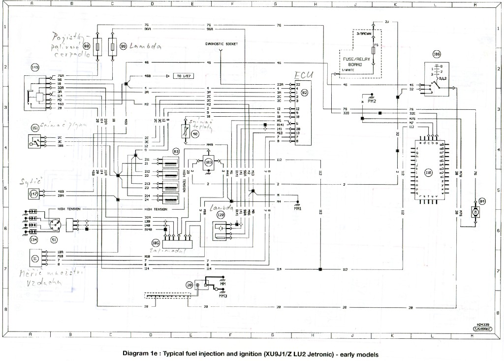

netušíte někdo náhodou jaké číslo má kabel na konektoru motorového svazku pro otáčkoměr, kontrolku motoru a jestli kabel číslo 32 je opravdu 12v na 2. poloze klíčku. mělo by to být na všech motorizacích starého modelu stejné. díky
Podle schematka má kabel pro otačkoměr vedouci z indukční cívky číslo 112. A kabel 32 vedoucí ze spínací skřínky při druhé poloze má 12 voltů.
díky taky sem měl podezření na tu 112 jen mi nešlo dohlavy že je to popsaný jako tachometr. mam pocit že je to dokonce stíněnej kabel
