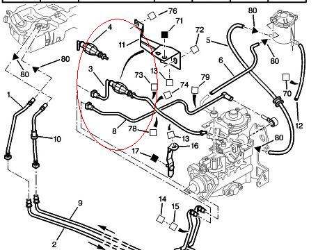

Opl405 Odesláno 11. únor 2012 Odesláno 11. únor 2012 1.9TD nemá elektrické podávaci čerpadlo. Má v prostoru motoru balonek, kterým se ručně načerpá. Šel bych po přepadových hadičkách a podívat se na těleso filtru, já nedávno měníl o-kroužek primo na filtru, jak se ovládá kohoutkem, jestli má jít nafta přes předehřev, či nikoli. Když jsem napumpoval balónkem, tak to tam prosakovalo. A i ten pumpovací balónek se jednoduše rozdělá, a jsou tam 2 ventilky, taky je ofoukat a zpět složit. Citovat
stajgrpavel Odesláno 11. únor 2012 Odesláno 11. únor 2012 Opl405 : u 406ky je nekde nakej kohoutek ??? ja myslel ze to jde vzdy prez predehrev nafty ??? nemas foto toho ??? rad bych se o tom odzvedel vice. i o tom balonku... jak se rozdela a co se jak dofoukne . dekuji moc a take by me zajimalo na jake poloze spinacky se zapne predehrev nafty ? Citovat

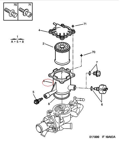

Opl405 Odesláno 11. únor 2012 Odesláno 11. únor 2012 Foto nemám, mohl bych to vyfotit zítra. Předehřev nafty je tam řešen na tělese termostatu, takže až je ohřátej motor, tak to pak ohřívá i naftu pod filtrem. A ten balonek je, když se otevře kapota, tak vlevo jak je uchycen motor. Normálně z něj odpojit hadičky, sundat ty kroužky (sponky) a rozdělat, jsou tam na každé straně plastové ventilky (Nepřehodit je !!) Když padala nafta u mě, tak to byl buďto balonek, hadičky,nebo ten o-kroužek) + zkusit dotáhnout spoje, kde vede nafta. [upravil dne 11.2.12 21:34 od Opl405] Citovat
Opl405 Odesláno 11. únor 2012 Odesláno 11. únor 2012 A u toho filtru je to jak je ta čára a písmeno A, je to taková plastová klec, zajištěná drátěnou podložkou, a dá se s tím pootočit, a to buďto vede naftu přímo do filtru, nebo to pustí přes předehřev. A pod tou podložkou je o-kroužek, ale jak jsem psal, průsak nafty jde vidět, když se pumpuje balónkem. Citovat
stajgrpavel Odesláno 11. únor 2012 Odesláno 11. únor 2012 super. juknu na to az dorazim domu :-) jen jsem myslel ze to ohriva naftu jeste pred nastartovanim a ne az po zahrati motoru. ale i tak to bude lepsi hrat :-) vim kde je balonek jen jsem netusil ze se da rozdelat natoz ze se nafukuje :-) Citovat
