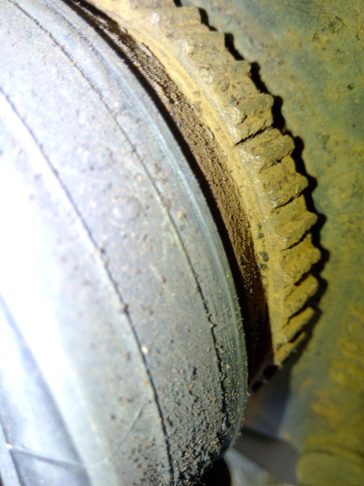

groovred Odesláno 26. červenec 2014 Autor Odesláno 26. červenec 2014 Po vyměně paken jsem se podíval hned na předek jelikož nekdy při dobrždováni je cítit menší vibrace do brzdového pedálu. Diagnoza je jasná, praskly kroužek ABS Zkusim záchranu vyčištěním a zalepením tekutým kovem jak tady již bylo psáno, uvidíme zda to pomůže Citovat
Guest servisman Odesláno 26. červenec 2014 Odesláno 26. červenec 2014 Zadní štíty bych drobet ošetřil a natřel . Jinak tu máš ty ABS kroužky http://www.autola.cz/25375-snimaci-krouzky-abs/ Citovat
groovred Odesláno 26. červenec 2014 Autor Odesláno 26. červenec 2014 Chci je natřit ale dělal jsem to před bytem na ulici a nebyl čas čekat než to zaschne, až budu doma na baraku tak je ještě natřu Diky za odkaz Nevíš kolik zubů je na tom kroužu? Citovat
Guest servisman Odesláno 26. červenec 2014 Odesláno 26. červenec 2014 Nemám VINko, ale co jsem koukal měl by tam býti kroužek s 48 zubama http://www.autola.cz/25375-snimaci-krouzky-abs/105141-snimaci-krouzek-abs-peugeot-206-406-806-expert-407-605-607/?pg=2 Citovat

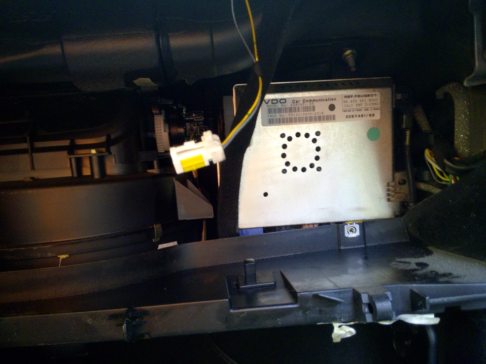

groovred Odesláno 4. říjen 2014 Autor Odesláno 4. říjen 2014 Tak kroužek ještě nevyměnen, za to dnes opravená jednotka telematiky s tím kroužem to bude trocha větší pakárna Citovat
groovred Odesláno 14. říjen 2014 Autor Odesláno 14. říjen 2014 Kroužek vyměnen jednotka telematiky opět k.o. to jsou zvraty Citovat

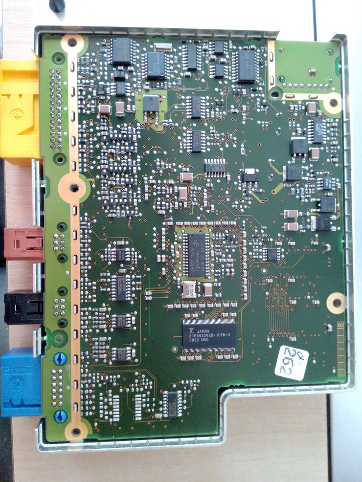

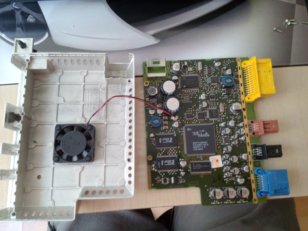

groovred Odesláno 15. říjen 2014 Autor Odesláno 15. říjen 2014 (upraveno) Včerejší a dnešní oprava jednotky telematiky Upraveno 6. leden 2015 uživatelem groovred Citovat

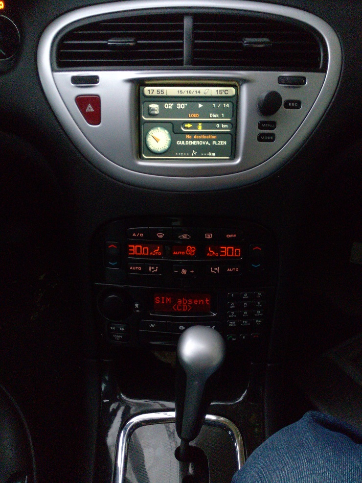

edo172 Odesláno 16. říjen 2014 Odesláno 16. říjen 2014 Čo Ti robila (nerobila) ta jednotka telematiky že si ju opravoval?Mam taky isty displey ako ty(farebnu obrazovku). Citovat
groovred Odesláno 17. říjen 2014 Autor Odesláno 17. říjen 2014 (upraveno) Displej se nerozsvíti, rádio po zapnutí nehraje jen pro zajimavost cena jednotky v Peugeotu "pouze" 59 293Kč nic moc Upraveno 6. leden 2015 uživatelem groovred Citovat
Lukaydo 407 Odesláno 17. říjen 2014 Odesláno 17. říjen 2014 59 tisic to je jak půl auta ale asi to nebylo zrovna jednoduche to opravit Citovat
groovred Odesláno 17. říjen 2014 Autor Odesláno 17. říjen 2014 (upraveno) To jo ta cena není vůbec přehnaná oprava je jednoducha v případě že ma človek elektrotechnicke znalosti, kdyby měl někdo z jednotkou problém může se na mě obrátit Upraveno 6. leden 2015 uživatelem groovred Citovat
