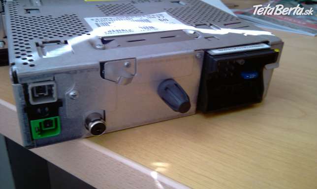

Uz som to vyriesil. Bol som dnes v Peugeote Topoľčany, tam sa mi s tym hral mechanik hodinu a nakoniec mi povedal, ze je chybne radio a treba ho len vymenit. Zobral 23€ aj ked neviem zaco a vraj inu moznost ako vymunu nevidi.
Nedalo mi to, tak som si kupil kluc na vybratie radia, poodpajal som kontakty, skontroloval poistku pod konektorom, znovu zapojil a cuduj sa svete, radio nabehlo a slape bez problemov... :papa
