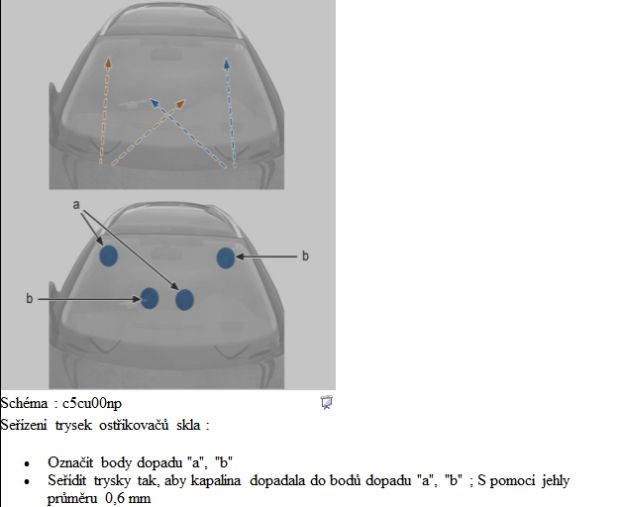

HonzaZ Odesláno 26. květen 2013 Odesláno 26. květen 2013 Dvoutryskové stříkají, ale musí být nastaveny trochu výše. Citovat

HonzaZ Odesláno 28. květen 2013 Odesláno 28. květen 2013 peterslang, nastavují se pouze s dvěma tryskami. Rozprašovací nastavit nejdou. Rozprašovací jsem měl, ale stříkaly do půlky skla. Na záruku mi je vyměnili za s dvěma tryskami. Samozřejmě je blbě nastavili. Tak jsem si sehnal návod jak mají být nastaveny a asi hoďku jsem si s tím hrál než se mi podařilo je nastavit. Samozřejmě při stání a malé rychlosti stříkají ty krajní až na střechu, ale střední zvládnou sklo ostříknout. Při vysokých rychlostech to ostříkne sklo obstojně. Není to sice žádný zázrak, ale proti rozprašovacím je to mnohem lepší. Citovat
