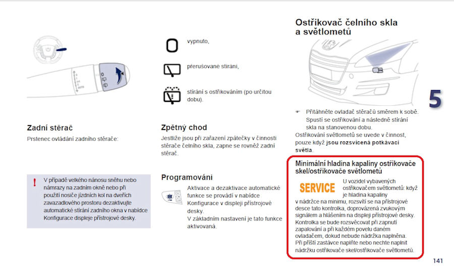

skuci Odesláno 14. březen 2012 Odesláno 14. březen 2012 nevím jestli se to bude týkat i aut co nemaj xenony, ale ty co je mají se to týká na 100%... Včera večer stojím v koloně a potřeboval sem umýt čelní okno a tak jsem ostříknul a najednou se rozsvítilo na palubovce SERVICE. Řikám a kurva tak jsem rychle zastavil u krajnice a mrknu do návodu ale než jsem zastavil tak to zhaslo... Dnes ráno opět stírám a opět tlačítko SERVICE ale k tomu ještě hláška že dochází voda v odstřikovačích... Byl jsem dnes v servise si tam s nima něco dohodnout a tak jsem se na to ptal... Než se zobrazí hlášení málo vody, tak přestanou fungovat odstřikovače xenonů a tak to hlásí chybu a po celou dobu co je tam málo vody tak to hlásí. Dokud se člověk s autem nerozjede tak to stále svítí... Dolil jsem trošku vody a přestalo to vše svítit... a jen co klesla hladina vody opět SERVICE svítilo takže to je v poho jen aby jste neměli strach... ;-) Citovat
pkr Odesláno 14. březen 2012 Odesláno 14. březen 2012 Kdo si přečetl příručku, tak by o tom měl vědět. Je to tam napsaný. Citovat
skuci Odesláno 14. březen 2012 Odesláno 14. březen 2012 tak tento bod jsem asi nějak přehlídl... respektive moc podrobně jsem ho nečetl jen nové věci, které auto mělo ale co se týká ostřikovačů tak to jsem lehce přešel... tak to bude tim Citovat
pkr Odesláno 14. březen 2012 Odesláno 14. březen 2012 V klidu, hlavně že to nebylo něco horšího. Až se mi někdy rozsvítí nápis SERVICE, taky budu v první chvíli vyplašenka. Citovat
