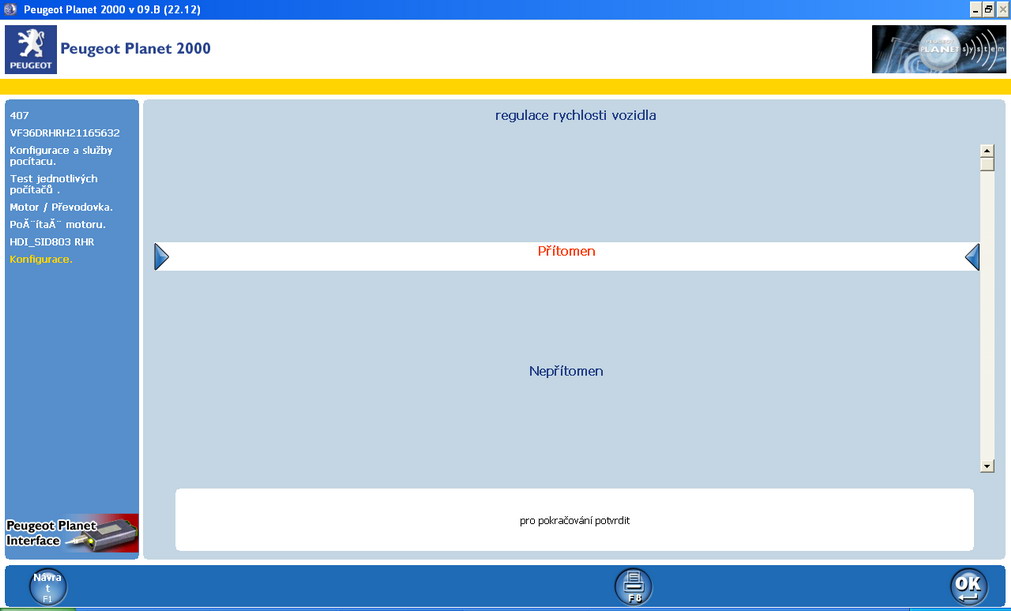

bart.lbc Odesláno 7. leden 2012 Odesláno 7. leden 2012 druhý místo je řídící jednotka motoru tam musíš změnit regulator rychlosti na PŘÍTOMNÝ a v BSI /konfig zakazníkem/ jsem měl 3 volby: regulátor rychl.bez omez-2.1 regulátor rychl.bez omez-2.2 regulátor rychl s omezovačem můj případ byl r.r.bez omez-2.2 auto rv.2004 20HDi Citovat
jojosavi Odesláno 7. leden 2012 Odesláno 7. leden 2012 Zdar. Tu su screeny z PP2000, kde to zmenit v dia. Podla toho menu vlavo by to mal najst kazdy. Je to pre tempomat bez obmedzovaca. Pre tempomat s obmedzovacom treba v ECU este aktivovat aj obmedzovac a v BSI zvolit tu poslednu moznost. ECU: [Edited on 7/1/12 10:17 by jojosavi] Citovat

fifi Odesláno 23. duben 2012 Odesláno 23. duben 2012 Dík za fajn fotky, ja som ich pred aktiváciou nevidel, a na tej poslednej foto som dal možnosť 2 s tou verziou 2.1, a tempomat mi nebaví, vedľa toho grafického budíčka mi stále svieti off, tri čiarky, a keď ťuknem do nejakého tlačítka tak začnú čiarky blikať a po chvíli prestanú, a keď dlho podržím stlačené to bočné cancel, tak mi vyhodí chybu obmedzovača....dúfam že to bude tou nesprávnou voľbou 2.1 a nie 2.2, ale pesimisticky predpokladám, že to na mojom aute nepôjde Citovat
jojosavi Odesláno 23. duben 2012 Odesláno 23. duben 2012 Zdar. Skusal si to pri vacsej rychlosti? Tempomat funguje tusim len od 4teho pr. stupna a rychlosti nad 50 km/h. Citovat
fifi Odesláno 23. duben 2012 Odesláno 23. duben 2012 Zdar, áno skúšal so to až do cca 110 na 6-ke, skúsim zmeniť v BSI na tú verziu 2.2 a uvidím Citovat
