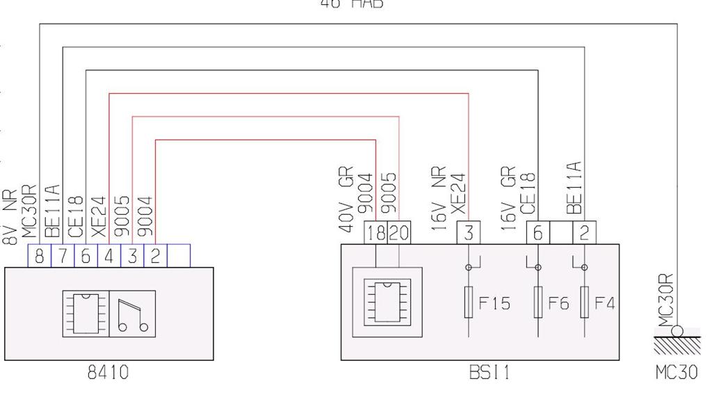

Biliboy Odesláno 15. prosinec 2011 Autor Odesláno 15. prosinec 2011 Tu ozaj nikto neprerabal 206 z hodin na 1 riadkovi displej???????????????????? Citovat

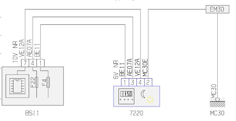

pito.za Odesláno 15. prosinec 2011 Odesláno 15. prosinec 2011 No mam hodiny a chcem 1riadkovi... A kolko toho musim tahat? Nema nikto tu schemu k hodinam ? K 1-riadkovemu displeju schemu mam... [upravil dne 14/12/11 10:25 od Biliboy] Prepac zle som si to precital tu mas schemu na hodiny. Citovat
Biliboy Odesláno 15. prosinec 2011 Autor Odesláno 15. prosinec 2011 Super diki moc...Takze to vyzera na 3 kable co musim dotiahnut k tomu displeju... [upravil dne 15/12/11 19:41 od Biliboy] Citovat
pito.za Odesláno 15. prosinec 2011 Odesláno 15. prosinec 2011 No dva do budikov a ten zvysok prepinovat podla schemy. Citovat
Biliboy Odesláno 16. prosinec 2011 Autor Odesláno 16. prosinec 2011 Taky funkční Presne takto som to mal v hlave ze to spravim...Diki za papierovu podobu... Teda az na plus a minus tie uz su v konektory hodín... [upravil dne 16/12/11 07:20 od Biliboy] Citovat
ChouLu Odesláno 16. prosinec 2011 Odesláno 16. prosinec 2011 ja nechapu to propojeni displaye s radiem? vzdyt je to hola blbost ne? display bezi po 2 dratech z BSI, 2x napájení a jedné zemi Citovat
pito.za Odesláno 16. prosinec 2011 Odesláno 16. prosinec 2011 Do radia ide tiez datova linka . Citovat
ChouLu Odesláno 16. prosinec 2011 Odesláno 16. prosinec 2011 Anéé ale to je pro staré verze bez multiplexu 2006 už je jasnej MUX a tam rádio komunikuje prostřednictvím BSI do displu jde pouze 5 dratu! Citovat
ChouLu Odesláno 16. prosinec 2011 Odesláno 16. prosinec 2011 pito.za: Ano, schema ukazuje radio a BSI kdezto to schema nahore je nejake divne Jednoduse pokud ti chybi 5. kabel,tak ho dotahni od BSI a je vse vyreseno Citovat
pito.za Odesláno 16. prosinec 2011 Odesláno 16. prosinec 2011 Ta schema by mala tiez fungovat len displej je pripojeny na datovu linku na konektor radia namiesto BSI, pre porovnanie schema tu ale ja to nemam osobne odskusane.A ja to ani nepotrebujem ja som prerabal na RT3 . Citovat

mathiasx Odesláno 25. únor 2015 Odesláno 25. únor 2015 Zdravim, tiez by som chcel prerabat vo svojom Peugeote display. Mam ten s hodinkami iba. Packy MUX. Rozmyslam ze koniec packy vymenim za koniec packy z 307-ky, display objednam a tiez by som kupil späťák s teplotnym cidlom. Lenze kde ten piaty kabel natiehnem do BSI. Ten kabel medzi displayom a BSI natiahnem a nasledne cely konektor mam zmenit na 5pinovy, ci ten piaty kablik z BSI mam rovno pripajkovat k displeyovi? Citovat
ChouLu Odesláno 26. únor 2015 Odesláno 26. únor 2015 Pokud tam máš nyní jen hodiny, tak musíš mít i jiný konektor, který ti bude pasovat do toho druhého displaye. Těžko by jsi tam ten kabel pájel Jinak není ten kabel třeba ani tahat do BSI, nechá se to napojit do volného pinu v budíkách Citovat
