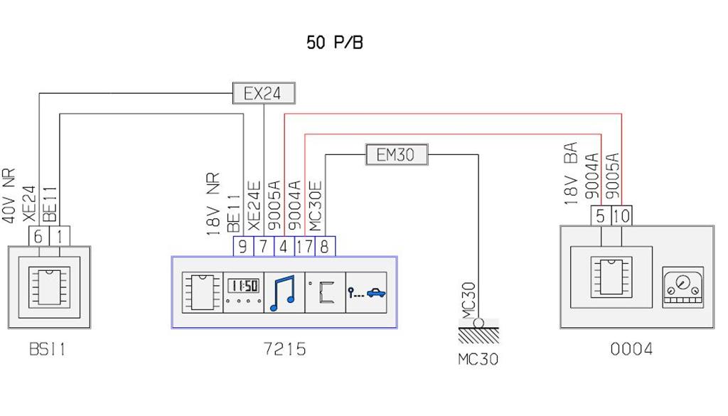

Biliboy Odesláno 14. prosinec 2011 Autor Sdílet Odesláno 14. prosinec 2011 Popripade nema niekto schemu ako su zapojene hodiny v P206? (konektor a kolko je tam kablov?) [upravil dne 14/12/11 10:17 od Biliboy] Citovat Odkaz ke komentáři Sdílet na ostatní stránky More sharing options...
pito.za Odesláno 14. prosinec 2011 Sdílet Odesláno 14. prosinec 2011 Zalezi ci mas jednoridkovy alebo hodiny ak hodiny musis tahat. Citovat Odkaz ke komentáři Sdílet na ostatní stránky More sharing options...
Biliboy Odesláno 14. prosinec 2011 Autor Sdílet Odesláno 14. prosinec 2011 No mam hodiny a chcem 1riadkovi... A kolko toho musim tahat? Nema nikto tu schemu k hodinam ? K 1-riadkovemu displeju schemu mam... [upravil dne 14/12/11 10:25 od Biliboy] Citovat Odkaz ke komentáři Sdílet na ostatní stránky More sharing options...
pito.za Odesláno 14. prosinec 2011 Sdílet Odesláno 14. prosinec 2011 Schema nech sa paci Citovat Odkaz ke komentáři Sdílet na ostatní stránky More sharing options...
Biliboy Odesláno 14. prosinec 2011 Autor Sdílet Odesláno 14. prosinec 2011 PanBo zaplat...Tuto mam aj ja len sa bojim toho ze pri hodinach bude ta schema (konektor) ina.. Ale aj tak dakujem...Asi to budem musiet rozobrat a az potom zistim na com som... Ked to bude taketo tak super som bez roboty...:D:D Citovat Odkaz ke komentáři Sdílet na ostatní stránky More sharing options...
