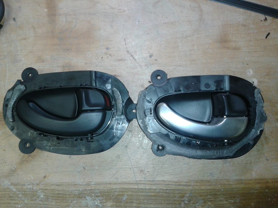

222johny222 Odesláno 10. únor 2015 Autor Odesláno 10. únor 2015 (upraveno) Tak jsem si udělal konečně malou radost Upraveno 10. únor 2015 uživatelem 222johny222 Citovat
Wext Odesláno 10. únor 2015 Odesláno 10. únor 2015 Já věděl, že jsi mi ty kliky vyfoukl, ty od člena Devils-night že ? Nebo-li si je kupoval v praze, viď Citovat
Wext Odesláno 10. únor 2015 Odesláno 10. únor 2015 Do háje, proč se ti líbí vždycky to samé co mně Citovat
222johny222 Odesláno 10. únor 2015 Autor Odesláno 10. únor 2015 To není všechno,ještě jsem si pořídil výdechy topení s tím čudlem hliníkovým Už nejsem na tuning,tak si ho musím zvelebit zevnitř. Citovat

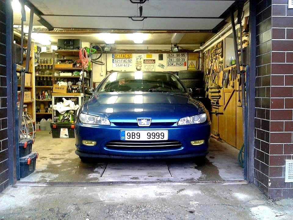

Wext Odesláno 11. únor 2015 Odesláno 11. únor 2015 Tak ty čudlíky mám taky a jinak podívej na můj předek To je podoba Citovat
Wext Odesláno 11. únor 2015 Odesláno 11. únor 2015 To jo, zepředu určitě, zezadu už tak ne A jinak je to sice blbá fotka, ale když se správně podíváš, tak u mě taky najdeš ty stříbrné čudle na topení Citovat
Wext Odesláno 11. únor 2015 Odesláno 11. únor 2015 (upraveno) Máme podobný vkus, bych si troufl říci Jediné co mi chybí a co bych moc chtěl, jsou ty pitomé kliky které jsi mi vyfoukl Upraveno 11. únor 2015 uživatelem Wext Citovat
