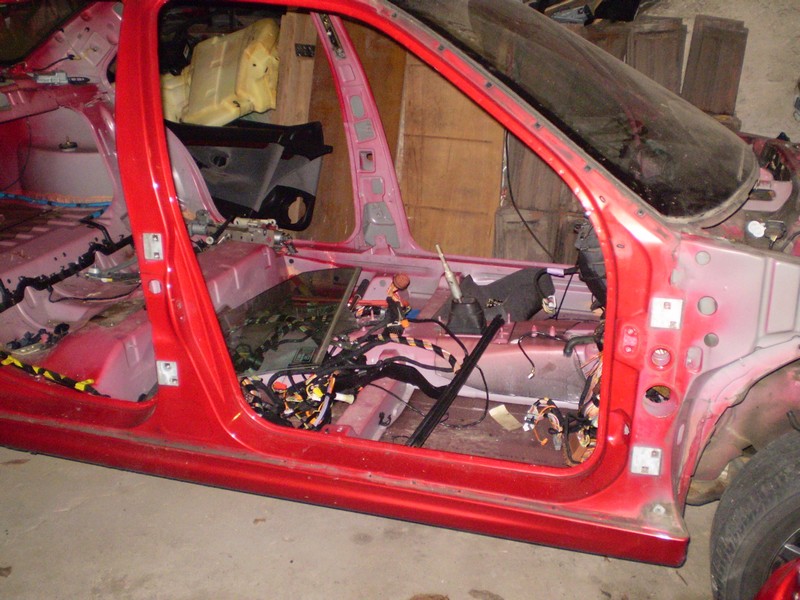

Dundee Odesláno 8. leden 2009 Odesláno 8. leden 2009 Původně zaslal: Whitetiger tu som nieco nasiel. co je to za farbu? Červená Lucifer? EDIT: Tak nee, tohle vypadá na nějakou pastel... Lucifer je naše 406ka... [upravil dne 8/1/2009 Dundee] Citovat
Whitetiger Odesláno 9. leden 2009 Odesláno 9. leden 2009 Původně zaslal: Libor T16 HELE TO JE FOTKA MOJI 405 NE ? Libor- no asi nie tvoja - ta je z francuzskeho 405fora. nebude to RED diablo farba? Citovat
Libor T16 Odesláno 9. leden 2009 Odesláno 9. leden 2009 ja se podívám a napíšu kód barvy co je to zač Citovat
Whitetiger Odesláno 9. leden 2009 Odesláno 9. leden 2009 Libor- kam sa pozries- to mas Tcko ozaj v tejto farbe? Citovat

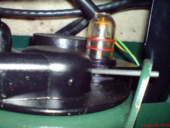

BiFF Odesláno 10. leden 2009 Odesláno 10. leden 2009 Libor a White jak mate snizenou zadni napravu drise se vam vzadu ten plovak porad uprostred ? me te je pod tema ryskama kde by mel byt a sviti mi naprava pak zhasne tak jestli tam nahodou nemam malo kapaliny tak se vas ptam ? Citovat
Whitetiger Odesláno 10. leden 2009 Odesláno 10. leden 2009 biff pozriem ale predpokladam ze budes mat malo LHM ked to svieti. Citovat
Whitetiger Odesláno 10. leden 2009 Odesláno 10. leden 2009 ja to mam takto . [upravil dne 10/1/09 Whitetiger] Citovat
voštík Odesláno 10. leden 2009 Odesláno 10. leden 2009 merit se to ma kdyz mas zvedlou napravu... Pak ma byt ten klobouk mezi ryskama. Zrovna v pondeli mam objednanou vymenu koule a LHM. Snad nebudu muset delat vyplach, jinak me picne. Ale vzhledem ke stari neznamemmu..... [upravil dne 10/1/2009 voštík] Citovat
BiFF Odesláno 10. leden 2009 Odesláno 10. leden 2009 Jo a jak ji zvedam tu napravu ona se zastavi na svem maximu ?? Nikdy jsem to nedelal uplne tak nevim jestli se to zvedani samo vypne jak to bude na max vysce nebo ne at to teda muzu zmerit ale kazdopadne jak mi auto stoji tak to mam pod spodni cervenou ryskou Citovat
Libor T16 Odesláno 10. leden 2009 Odesláno 10. leden 2009 Původně zaslal: voštík jak bylo psano drive: jedna na jezdeni jedna na ND jedna na tuneni a jedna na prodej :-) Takze 4 Tak o bohužel ne. ted už mám jen jednu ,totálně rozloženou a z té udělám krásnou , silnou a rychlou ta červená je kopie téčka , má všechno , i interier , ale původně to byla 1.4 a ted je to 1.8 Citovat
Whitetiger Odesláno 10. leden 2009 Odesláno 10. leden 2009 a kay ma teba kod farby ta cervená? Citovat
voštík Odesláno 10. leden 2009 Odesláno 10. leden 2009 biff: zasteavi se sama... pokud nmas za normalna pod ryskou, tak ji utikej dolejt... a uplne nejlip to udelas tak, ze ji tu prdel zvednes a pak teprve dolivas. Pak je to sichr good Citovat
BiFF Odesláno 10. leden 2009 Odesláno 10. leden 2009 Ok takze kdyz ji mam na normalniho stavu pod ryskou tak ji zvednu a doliju olej poznam nejak kolik nebo je tam nejaka rasky max nebo nejak od oka a pak pockat az si to sedne a podivat se kde mam plovak ?? Citovat
voštík Odesláno 10. leden 2009 Odesláno 10. leden 2009 nene, dolejvas pri zvednutym tak dlouho dokud neni klobouk mezi ryskama. Pak to pustis dolu a frcis Citovat
BiFF Odesláno 10. leden 2009 Odesláno 10. leden 2009 Ok v pondeli se na to juknu reknu kamosovi at mi zajisti to zelene kurestvo a doplnim si to :-D diky za rady Citovat
