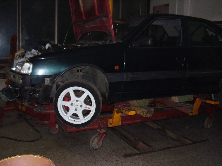

KoldasT16 Odesláno 8. prosinec 2008 Odesláno 8. prosinec 2008 předek bude ok zítra:superkonečně a pak už jen ta spojka... Citovat

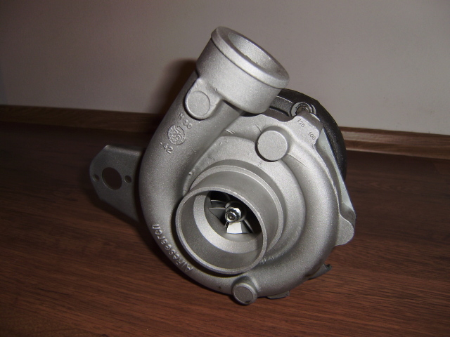

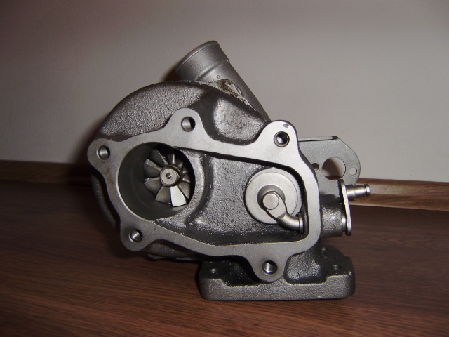

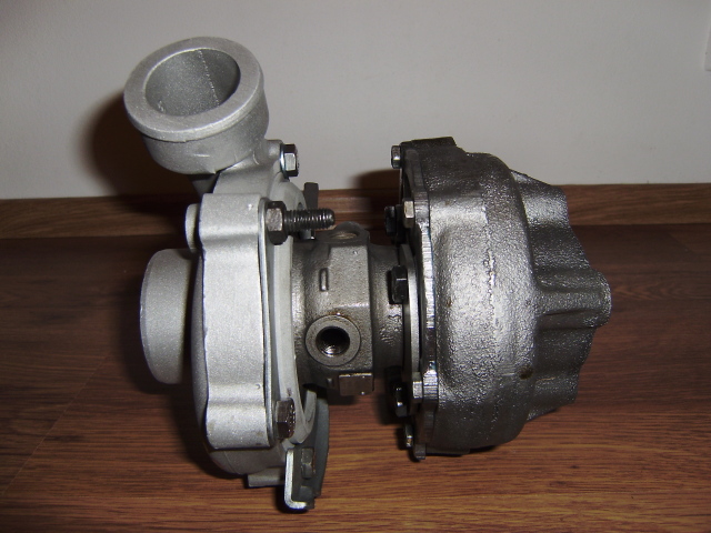

KoldasT16 Odesláno 8. prosinec 2008 Odesláno 8. prosinec 2008 libor.no je jich tam dost nějakej otto nebo a pod... [upravil dne 8/12/08 KoldasT16] Citovat

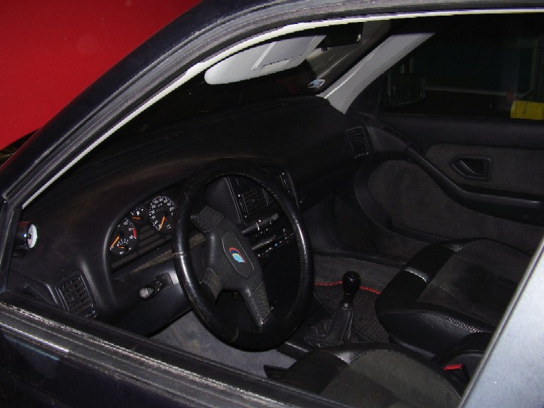

KoldasT16 Odesláno 8. prosinec 2008 Odesláno 8. prosinec 2008 [upravil dne 8/12/08 KoldasT16] Citovat

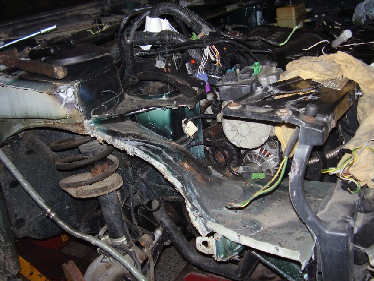

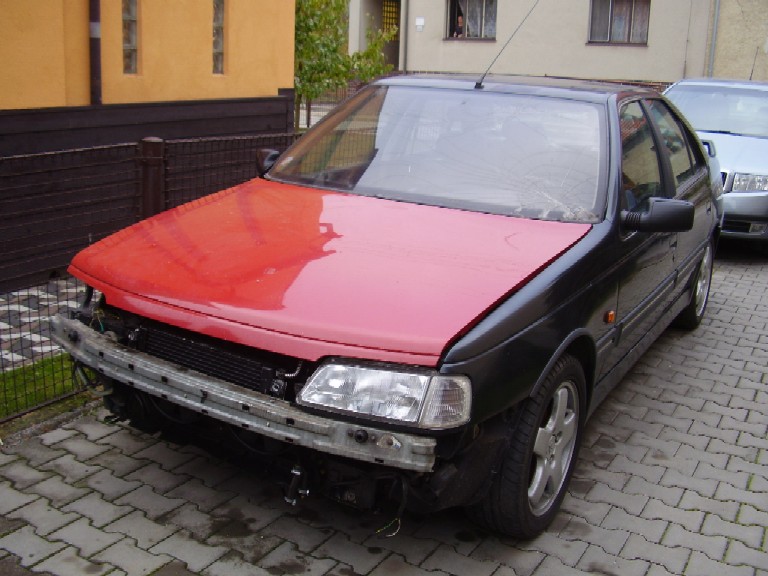

KoldasT16 Odesláno 9. prosinec 2008 Odesláno 9. prosinec 2008 přidávám aktuální foto:rolltak zítra už na něm začnu na 100% makat,přeci jen se blíží konec roku a potřebuji to přepsat:bacha Citovat

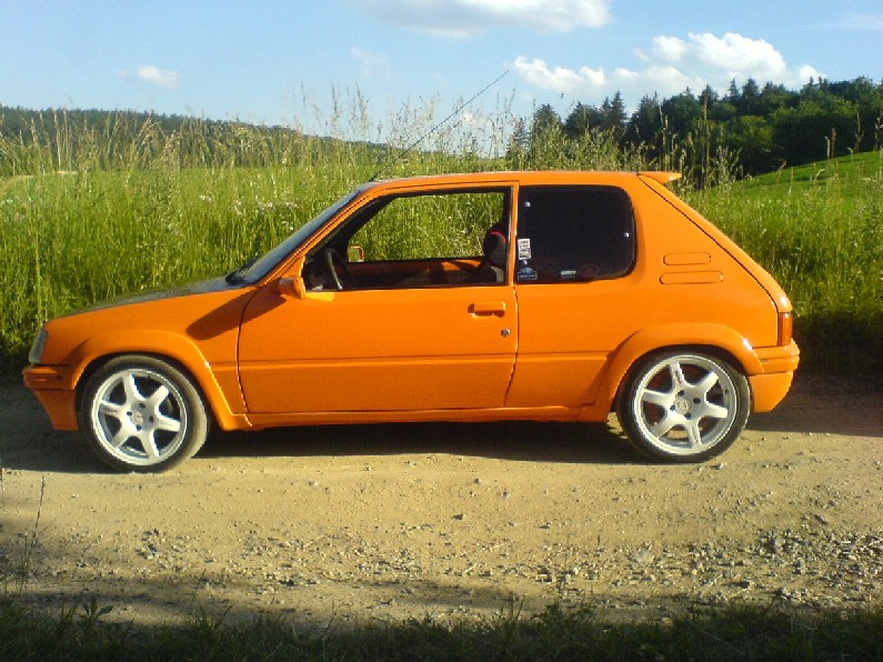

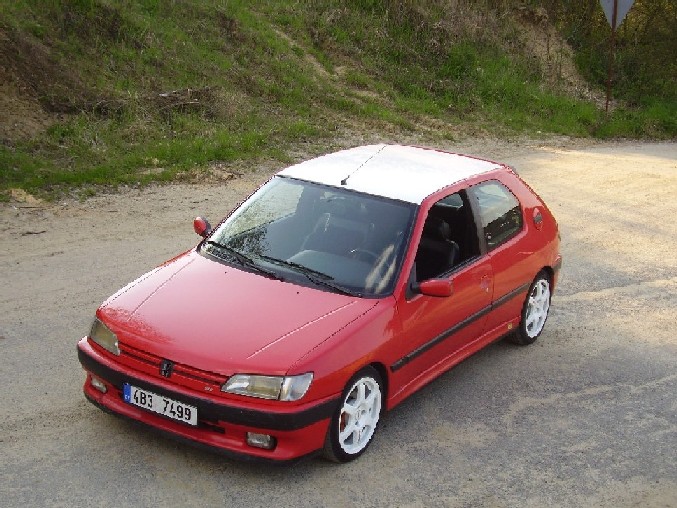

Bohouš Odesláno 9. prosinec 2008 Odesláno 9. prosinec 2008 Koukám že se to tu docela rozjelo.......skoro škoda, že to moje půjde do světa Koldas - cos to koupil ty kokso ???? :o Citovat
Bohouš Odesláno 9. prosinec 2008 Odesláno 9. prosinec 2008 Když obrázky tak obrázky - konečně po menších problémech a větších investicích dokončena repase......... Citovat

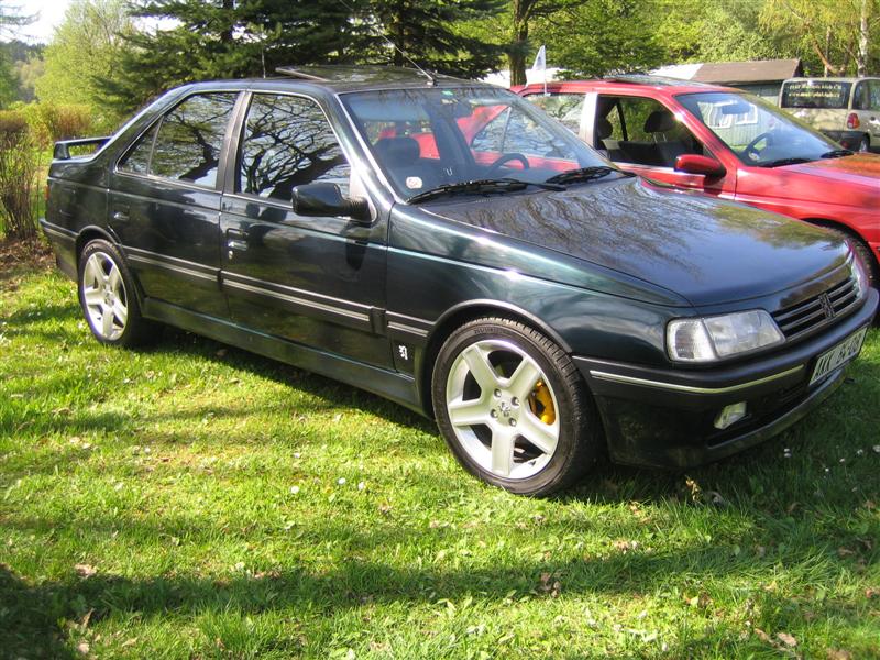

Bohouš Odesláno 9. prosinec 2008 Odesláno 9. prosinec 2008 Moje stará provar fotka ze srazu - Citovat
KoldasT16 Odesláno 9. prosinec 2008 Odesláno 9. prosinec 2008 Bohouš:plechy se dají spravit vždycky:superno byla tam obtištěná lampa před kloboukem..nanaděláš nic...ale kupovet nepojízdný téčko je jako zajíz v pytli:D jen tam nahážu plechy nárazník apod a vezu si to k sobě do práce na celolak mám přez svátky co dělat Ale je to mazel Citovat

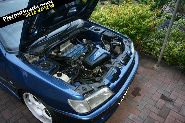

Libor T16 Odesláno 9. prosinec 2008 Odesláno 9. prosinec 2008 neboj se nic , všechny ostatní téčka jsou podle tohoto ojety rozhrkany mrchy , jen to opřel o sloupek ale jinak se dívej na detaily a důležité vjeci , pavel na tom autě vyšíval a rval do něho peníza horem dolem , kdyby někdo rozdělal motor tak by se divil co tam je , nemluvim o diferaku - ten koš a satelity a čepy na kterých drží jsou dělany na zakázku , orginal je to stočenej plech ,tady jsou cementovany čepy , turbo je vat 28 , olejový chladič , převodovka řadí jak v žádném jiném téčku , brzdy velké ,co nevadnou při druhym zabrždění , v ř.j je slot na přehazování čipu , ventil je bosch a každej čep a silenblok jsou novy. pak to zkus postavit vedle seriového tečka na sprint a bude to vypadat jako s mym . je tam jinak řešený koloběh vody,dochlazování turba a systém výměníku , jsou tam dělany svody na turbo - od všech válců k turbu je stejná délka , což není nejlepší pro špičku výkonu v kw , ale auto má aspon o 40 nm lepší krouták o 1000 ot. níž , takže zátah je nesrovnatelný a auto narozdíl od ostatních ma výkon až do omezovače Citovat

Libor T16 Odesláno 9. prosinec 2008 Odesláno 9. prosinec 2008 koldas --- je na nich napsáno HOPA , tzn. hop na krávu a je tele, jeden bych potřeboval pro BIFFa , bude dělat slot a jeden by se hodil whitetigerovi ,tak jestli tě to finančně nezrujnuje tak jim je rozešli , protože když je vyletují a dají tam sloty tak ten vytažený má nožky na hovno od cínu a poškozeny. Citovat
Libor T16 Odesláno 9. prosinec 2008 Odesláno 9. prosinec 2008 Původně zaslal: s1600 Původně zaslal: Libor T16 neboj se nic , všechny ostatní téčka jsou podle tohoto ojety rozhrkany mrchy , jen to opřel o sloupek ale jinak se dívej na detaily a důležité věci , pavel na tom autě vyšíval a rval do něho peníza horem dolem , kdyby někdo rozdělal motor tak by se divil co tam je , nemluvim o diferaku - ten koš a satelity a čepy na kterých drží jsou dělany na zakázku , orginal je to stočenej plech ,tady jsou cementovany čepy , turbo je vat 28 , olejový chladič , převodovka řadí jak v žádném jiném téčku , brzdy velké ,co nevadnou při druhym zabrždění , v ř.j je slot na přehazování čipu , ventil je bosch a každej čep a silenblok jsou novy. pak to zkus postavit vedle seriového tečka na sprint a bude to vypadat jako s mym . je tam jinak řešený koloběh vody,dochlazování turba a systém výměníku , jsou tam dělany svody na turbo - od všech válců k turbu je stejná délka , což není nejlepší pro špičku výkonu v kw , ale auto má aspon o 40 nm lepší krouták o 1000 ot. níž , takže zátah je nesrovnatelný a auto narozdíl od ostatních ma výkon až do omezovače ...zavidim,tise zavidim... Citovat
KoldasT16 Odesláno 9. prosinec 2008 Odesláno 9. prosinec 2008 no doufám,že to bude v cajku,já na nějaký plechy kašlu už jsem dal do kupy horší auta...s tím počítám,že tohle auto bude stát balík to udržet v cajku,ale s tím jsem do toho šel.a díky tobě ji vlastně mám.před 4 rokama jsem tě viděl poprvé ve vyškově a to jsem vyděl prvního peugeota s turbem,což jsem do té doby ani nevěděl,že se dělala nějaká seriovka...jak dořeším přepis tak na ty šváby mrknu a klidně pošlu Citovat
