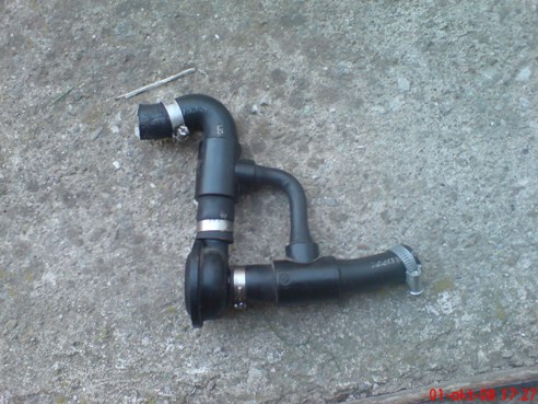

Whitetiger Odesláno 1. říjen 2008 Odesláno 1. říjen 2008 hej boys- neviete co je toto a naco to je? [upravil dne 1/10/08 Whitetiger] [upravil dne 1/10/08 Whitetiger] Citovat

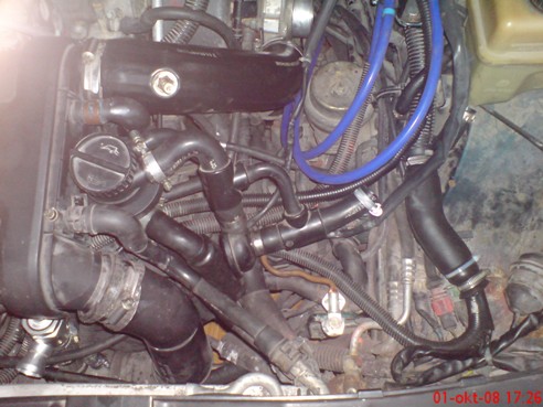

Whitetiger Odesláno 1. říjen 2008 Odesláno 1. říjen 2008 je to napojené na nalievacie hrdlo motorového oleja a na vzduch filter. [upravil dne 1/10/08 Whitetiger] Citovat
voštík Odesláno 1. říjen 2008 Odesláno 1. říjen 2008 hej to je hadice se zkratkou Jinak to slouzi k odvetrani klikove skrine a vubec spodku motoru. Ty smrady a tlaky z toho jdou zpatky pred turbo. Ta zkratka slouzi k tomu, aby v pripade ucpani toho bazmeku (tusim ze to je neco jako odlucovac oleje) se nestalo, ze si motor vrchem cucne necoeho ceho nema. Protoze jak znamo, tak turbomotory sajou kde muzou... Respektive teda turbo si saje, kde muze. No a kdyz mas treba zasvinenej vzduchovej filtr, tak by se snazilo sat i zespodu skrine. A to uz by mohlo znamenat, ze si cucne i oleje (v extremnim pripade) Jestli kecam nesmysly, tak sorry. Ale taky jsem se na to ptal kluku na forum.405t16.com Citovat
Whitetiger Odesláno 1. říjen 2008 Odesláno 1. říjen 2008 takže ak to vyhodim a dam tam namiesto toho oil catch tank tak by to nemalo vadit. ta plastova hovadina tam je nejaky regulátor podtlaku no neviem co už tam moze regulovat. Citovat
voštík Odesláno 2. říjen 2008 Odesláno 2. říjen 2008 viděl jsem to řešené tak, ze to bylo uplne vyhozeny a akorat na tom natrubku z vicka byl filtr ve stylu jaky maji kompresory... Jenom byl dost malej. Zkus pohledat nejaky fotky na foru 405T16, jsou tam Citovat
