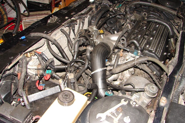

voštík Odesláno 13. březen 2008 Odesláno 13. březen 2008 hele bohousi.... tak me napada pri pohledu na to ucko od IC ke klapce - nefouka ti ten tlak nekudy jinudy nez ma, kdyz ti to netahne? Soudim podle tech prilepanych camprdliku na MAPsenzory, ze to nebude mozna v THE BEST CONDITION Citovat
Bohouš Odesláno 14. březen 2008 Odesláno 14. březen 2008 Vývody na MAP senzor jsem taky dělal já, protože to co tam bylo předtím byl děs běs. TeĎ to určitě kolem nich nefouká. Ale možná to účko koupím nové Citovat
