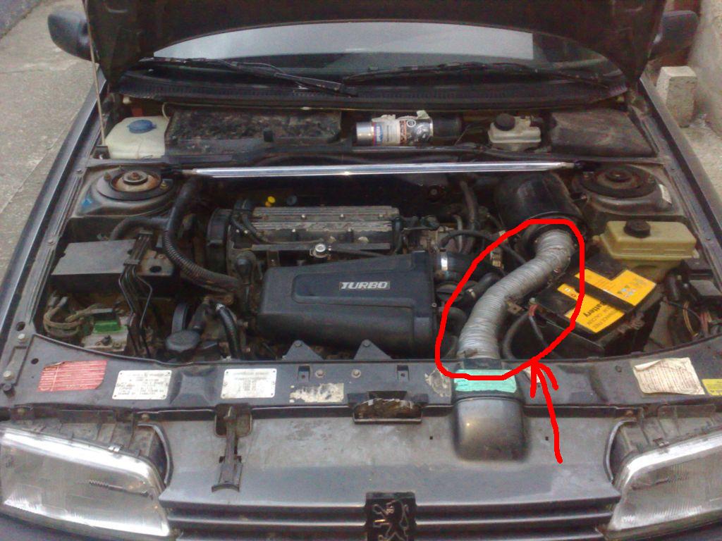

313Mihal313 Odesláno 12. červen 2012 Odesláno 12. červen 2012 Nevalaju sa niekomu v garazi zbytocne 2kusy ostrekovacov do predneho narazniku??? a este nema niekto nasavaciu hadicu??? [upravil dne 12/6/12 14:50 od 313Mihal313] Citovat

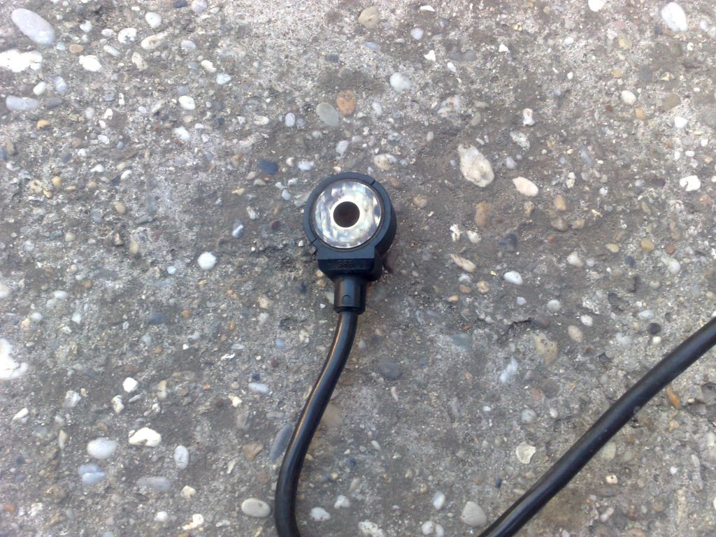

313Mihal313 Odesláno 18. červen 2012 Odesláno 18. červen 2012 Dnes som zistil,ze mam popukane cidlo klepania...nebude mi to robit casom nejku galibu??? z druhej strany je tam vidiet nejake pruzinky a pliesky alebo co to tam je:bacha je to cidlo na zistenie stupnovej odchylky predzapalu u vozidiel s riadenym vstrekovanim...ma za ulohu podla vzniknuteho detonacneho spalovania posunut predzapal na taku hodnotu aby k detonacnemu spalovanie nedochadzalo...skratka preto abyto palilo ako ma...a aby sa benzin nevznietil skor ako je treba ale aby ho odpalila az iskra...opravte ma ked sa mylim:papa Citovat
vinorak Odesláno 19. červen 2012 Odesláno 19. červen 2012 jo to je přesně ono, v podstatě v tom je piezoelektrický kristal, který při otřesech generuje malé impulzy..... no a když bude v háji, tak se jednotka hodí do nějaký univerzální ( nouzový) mapy předstihu.. Citovat
313Mihal313 Odesláno 19. červen 2012 Odesláno 19. červen 2012 toho som sa obaval ale zatial funguje len do kedy:( takze ked bude v haji tak asi motor nepojde do otacok??? Citovat
vinorak Odesláno 19. červen 2012 Odesláno 19. červen 2012 do otáček určitě půjde, ale ubere to pár koní... možná že to ani nepoznáš... Citovat
