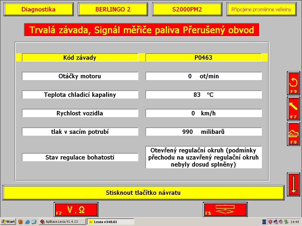

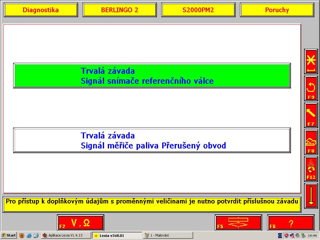

velkybanan Odesláno 30. duben 2012 Odesláno 30. duben 2012 Ahoj lidi,předem mne nekamenujte , ale chtěl bych se Vás zeptat jestli někdo nevíte co mám hledat špatnýho na autě(citroen berlingo 2) s výpisem těchto chyb.S tou chybou válce mi permanentně svíti diag na přístrojovce,s tou druhou ne.Předem děkuji aspoň za něco Citovat
Michal.x Odesláno 1. květen 2012 Odesláno 1. květen 2012 snímač referenčního válce neni to náhodou snímač Vačky ?? Citovat
Michal.x Odesláno 1. květen 2012 Odesláno 1. květen 2012 ano je butto umřel nebo je to skočené benzínák beží i bez něj ... Citovat
Michal.x Odesláno 1. květen 2012 Odesláno 1. květen 2012 DTC P0463: Vysoké napětí v obvodu snímače hladiny paliva DTC P0341 00: Funkce snímače polohy vačkového hřídele sacích ventilů jen pro doplnění Citovat

velkybanan Odesláno 15. květen 2012 Odesláno 15. květen 2012 ahoj no taky mne to napadlo.Ale nejsem si jistý jestli tento motor má snímač vačky?Maximálně snímač na setrvačníku a ten jsem vyměnil(bezezměny).Jediný co už mne napadá je jen rozvoďák skočenej o nějakej ten zoubek:aut uvidíme přesto díky Citovat

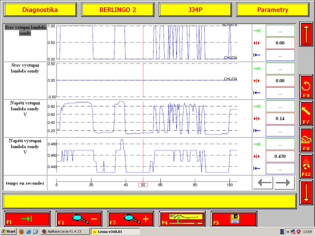

velkybanan Odesláno 27. květen 2012 Odesláno 27. květen 2012 Tak rozvod je OK.Vyměněný svíčky a vyčištěná škrtící klapka -> bezezměny ještě jsem dělal diag na lambdy viz obrázek.Může i toto zapříčinit tu chybu \"vačky\"????? Zde mi příjde , že mám asi mrtvou druhou lambdu Citovat
Michal.x Odesláno 27. květen 2012 Odesláno 27. květen 2012 podle service boxu to snímač vačky má zezadu na straně setrváku .... Citovat
