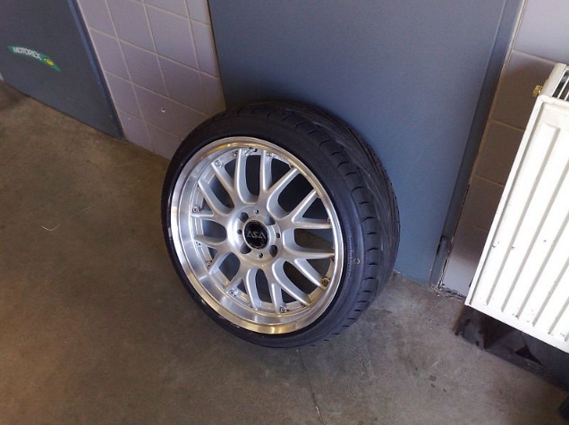

čakom Odesláno 26. leden 2012 Odesláno 26. leden 2012 jsou tu ruzny stranovani na foru ty maš asi to druhy. najdi si přispěvek z 14.3.2011 v 23:20 v ukažte svoji 406. styl ala BBS se mi hodne libi. taky bych nejaky takový kola chtel. problem je v tom že kola s limce jsou opticky menší takže by to chtelo spiš 18\". audiny maji poprsky až do kraju takže vapadaji zas vetší. asi bych ale stejne šel do asu. prodat to pak mužeš vždycky. ale taky bych se určite rozhodoval podle parametru kol a gum. napis jaky parametry maji jednotlivý kola. Citovat
oni Odesláno 26. leden 2012 Autor Odesláno 26. leden 2012 ASA 8x17 ET 35 AUDI podorbny info neni, ale ET je 30 nebo 35 rikal majitel, presne nevi. a zrejmne 7,5x17 a jamal to mel 17? no jako ma strasne maly gumy,ale vypada to dobre sakra.... Citovat

čakom Odesláno 26. leden 2012 Odesláno 26. leden 2012 nejsem jsi jistej ale myslim že to byly kola od maniaka z 207. byly to 17\" 205/40 jestli si dobře vzpominam. pokud te neomezuji penize tak bych šel do asu. Citovat

oni Odesláno 27. leden 2012 Autor Odesláno 27. leden 2012 cakome diky, ale uz resim ty asy. kdyz teda rozmer rafku je 8x17 ET 35, jaky profil gumy mam zvolit? 225/50 ? pokud tam pujde tahle guma, jak sirokou podlozku udelat, zacnu zjistovat moznosti. dik Citovat
čakom Odesláno 27. leden 2012 Odesláno 27. leden 2012 dal bych 225/45 at moc nezkresluje tachec. podložky 15 až 20 mm Citovat
oni Odesláno 27. leden 2012 Autor Odesláno 27. leden 2012 dobre a ty podlozky. ja vim ze kamos mel 17 ET kolem 18 a pry mu to vzadu skrtalo o trubko od hrdla do nadrze..to bych nerad. a 15 az 20 je dost sirokej pojem? může to byt i trochu vic ven s auta,ale tak akorat,aby kolo pak nedrelo o lem. jenze to budu muset asi pak uz vyzkouset a zmerit vid? Citovat
Stuchy Odesláno 27. leden 2012 Odesláno 27. leden 2012 gumy 225/45/17 a podložky vpředu 15mm a vzadu 20 mm Citovat
čakom Odesláno 27. leden 2012 Odesláno 27. leden 2012 oni: mel starej nebo novej model? to že mel et 18 neni ani tak podstatny tam jde o to jak mel širokej disk a pneu. udelal bych to přesne tak jak piše Stuchy Citovat
