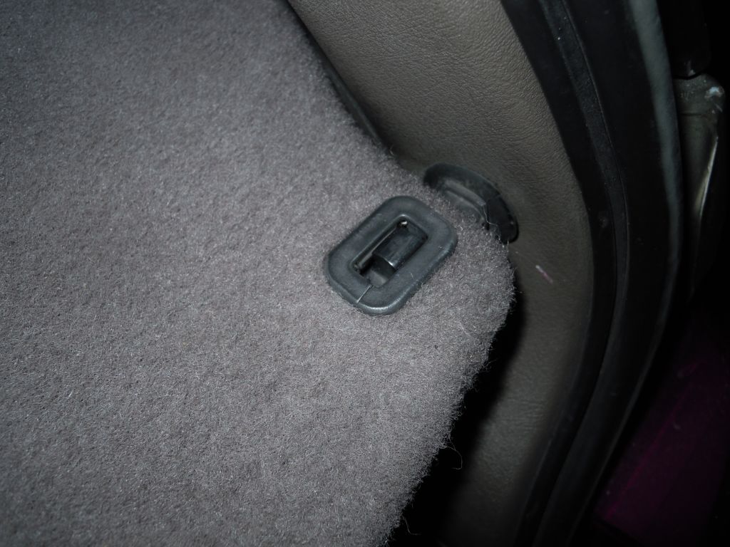

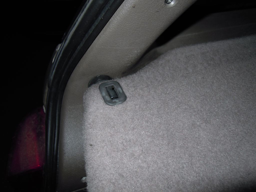

Marcel505 Odesláno 6. březen 2012 Odesláno 6. březen 2012 Tak jsem Ti to nafotil. [upravil dne 6/3/2012 21:52 od Marcel505] Citovat

antik Odesláno 7. březen 2012 Autor Odesláno 7. březen 2012 Díky za fotky. Pomohli mi. No když seženu ty černý díry, jak by jsi je přidělal ty? tušim že tmel nebo lepidlo může být řešení. P.S. Ohledně kabeláže - zlodějky nepoužíváš? Ne, ty se blbě instalujou a demontují. navic to dělá nepořádek, v případě spojení 5ti kabelů , tedy 4 na 1 kábl.v tomhle nemá wago konkurenci. [upravil dne 7/3/12 09:55 od antik] Citovat
Marcel505 Odesláno 7. březen 2012 Odesláno 7. březen 2012 Těžko říct, nastavit to plechem? Nějak to patlat - stejně je to jen uchycení, větší význam to nemá. Co to sehnat znovu? Je to tak nedostupný díl? Citovat
