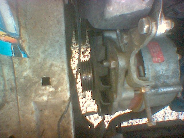

antik Odesláno 2. červen 2012 Autor Odesláno 2. červen 2012 Tak mi dnes rupnul řemen od altíku. škoda že se nedá sehnat v sobotu večír a v neděli taky. [upravil dne 2/6/12 19:54 od antik] Citovat

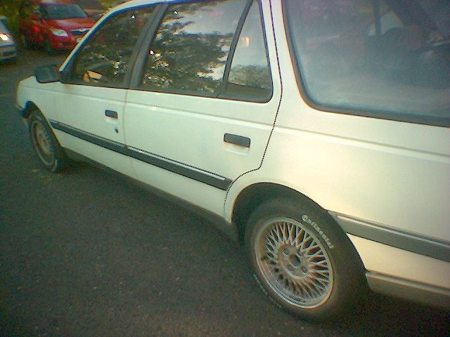

antik Odesláno 20. červenec 2012 Autor Odesláno 20. červenec 2012 ¨došlo na výměnu zadních gum. Gumy udajně z roku 1975 s protektorem zpuchřely, takže tam ma gumy od Maxe205. [upravil dne 20/7/12 23:33 od antik] Citovat
