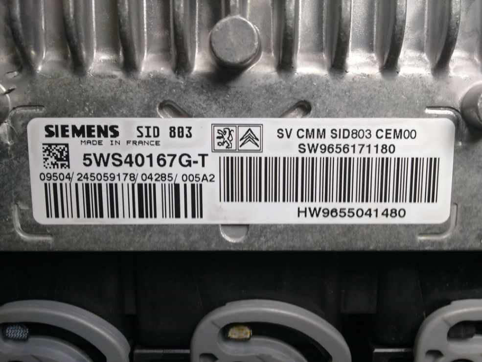

straki007 Odesláno 15. říjen 2011 Odesláno 15. říjen 2011 No SID jsou debilne jednotky ktere ikdyz chipuju tak se nekdy cuknu. Posli mi siemensacke cislo ECU. Zacina 5WS..... Citovat
straki007 Odesláno 15. říjen 2011 Odesláno 15. říjen 2011 Jo a jeste jestli to je SID803A nebo SID803 Citovat
straki007 Odesláno 16. říjen 2011 Odesláno 16. říjen 2011 Hihi, Vcera jsem ji chipoval. Akorat SW bylo 580. No v kazdem pripade se jdu podivat jestli jde delat neco s tim softem:D Citovat
