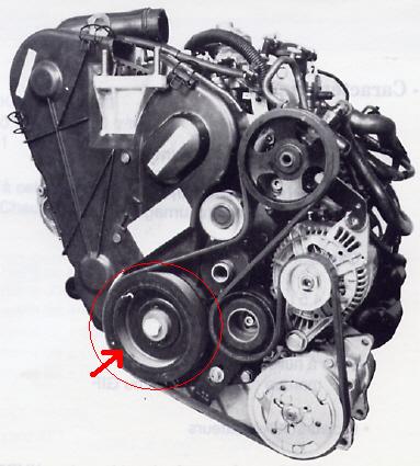

313Mihal313 Odesláno 3. červen 2011 Odesláno 3. červen 2011 Potreboval by som surne poradit ohladom kladky (vid foto) z ktorej mi trci potrhany kus nejakej gumy a neviem ci tam ma byt original alebo nie???mozem ju zhodit dolu???lebo mi to bucha a hadicu a klepe to ako keby som mal zakusnuty motor:fnuk [upravil dne 3/6/11 17:12 313Mihal313] Citovat
313Mihal313 Odesláno 3. červen 2011 Autor Odesláno 3. červen 2011 A takto to vyzera:grr na 1/4 ta guma uz chyba! [upravil dne 3/6/11 18:30 313Mihal313] [upravil dne 3/6/11 18:30 313Mihal313] Citovat
Benžík Odesláno 3. červen 2011 Odesláno 3. červen 2011 Dvouhmotnostní řemenice, tam ta guma má být. Zbývá jedině vyměnit řemenici. Citovat
313Mihal313 Odesláno 3. červen 2011 Autor Odesláno 3. červen 2011 Dvouhmotnostní řemenice, tam ta guma má být. Zbývá jedině vyměnit řemenici. a mozem s tym este jazdit pokial sa to vymeni???aby sa nieco nepokazilo:nevim Citovat
Benžík Odesláno 3. červen 2011 Odesláno 3. červen 2011 Když je to takle hodně, tak bych s tim nejezdil. Citovat
Maverick Odesláno 3. červen 2011 Odesláno 3. červen 2011 Jezdit se dá s ledasčim. v tomhle případě bych s tim asi nejezdil. Sice to není kladka rozvodů, ale v případě že se ti rozlítne může nastat to, že ti uvolněnej řemen vletí pod rozvoďák a může se potkat motor. Kamarádovi se díky vadný kladce přetrhnul tenhle řemen a vlítl pod rozvody. Výsledek byl potkanej motor a hodně velké investice do znovuzprovoznění. Citovat
313Mihal313 Odesláno 3. červen 2011 Autor Odesláno 3. červen 2011 dik chalani:super a kolko taka sranda stoji??? Citovat

313Mihal313 Odesláno 5. červen 2011 Autor Odesláno 5. červen 2011 crazybaker:dik ale uz som to opravil a jazdim dalej:super (nastastie my zostal remenica zo stareho auta;) ) Citovat
313Mihal313 Odesláno 5. červen 2011 Autor Odesláno 5. červen 2011 OPRAVENE:super [upravil dne 5/6/11 21:26 313Mihal313] Citovat
