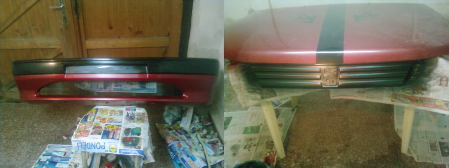

neutral Odesláno 14. květen 2011 Autor Odesláno 14. květen 2011 Tak staronovej přední nárazník vlatsní výroby (spíš upravy) je po nástřiku plniče a do týdne by měla jít i barva. Citovat

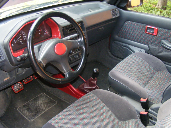

neutral Odesláno 4. červen 2011 Autor Odesláno 4. červen 2011 Dík. Tak jednu focenou mobilem z interieru dávám,ale je daná ještě manžeta řadičky ve vínové kůži a přední pásy jsou v vínové taky z 306 R.G. [upravil dne 4.6.2011 22:14 neutral] Citovat
neutral Odesláno 4. červen 2011 Autor Odesláno 4. červen 2011 tak nárazník dokončen a práce na kapotě defakto taky, tam obyčejný balakryl nahadil autolak barvy řerná metalíza.jen mě sere,že opět v míchárně netrfili odstín a z fin. důvodů to musím nechat. [upravil dne 4.6.2011 22:12 neutral] Citovat

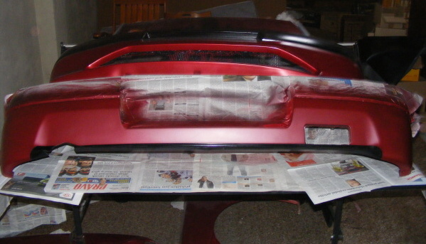

Buback Odesláno 5. říjen 2011 Odesláno 5. říjen 2011 predek vypada fajne, spise by me zajimal ten zadnek. Hod foto! Citovat
neutral Odesláno 5. říjen 2011 Autor Odesláno 5. říjen 2011 no pozítří sem zkusím něco hodit. Citovat
neutral Odesláno 6. říjen 2011 Autor Odesláno 6. říjen 2011 tak tady slibovaný foto ze zadu. ale je to během stříkání. tak sry za ty noviny a nedovřený kufr. [upravil dne 6.10.2011 13:44 od neutral] Citovat
neutral Odesláno 6. říjen 2011 Autor Odesláno 6. říjen 2011 a ještě jednou interier. tentokrát foťákem a s malou změnou. Citovat
