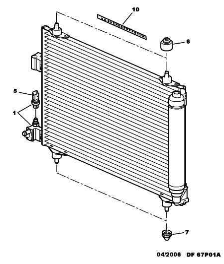

vyzera, ze by to mal byt on?
to si objednaval z CR? ja som objednal niekde od Martina a aj s dopravou kurierom ma to stalo cca 150,-€
kondenzator aj so susicom VALEO
[upravil dne 25/4/11 19:57 alihen]
[upravil dne 25/4/11 20:07 alihen]
