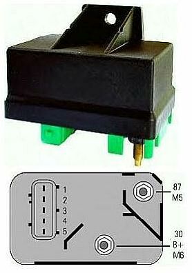

Zdravim dnes rano pri štartovani auta mi prebliklo žhavenie ale asi len tak sekundu obvikle žhavy 5 až6 sekund auto nechitlo ked som premeraval ridicí jednotka systému predehrivání a prud do žhavicich sviček nešiel moze to byt vadne ako to zistim neni to vedene cez poistky dik
Relé žhavenia sa nachádza kúsok vzadu pod baterkou skoro pri deliacej stene kabíny na vodičovej strane. To ti pravdepodobne odyšlo.
