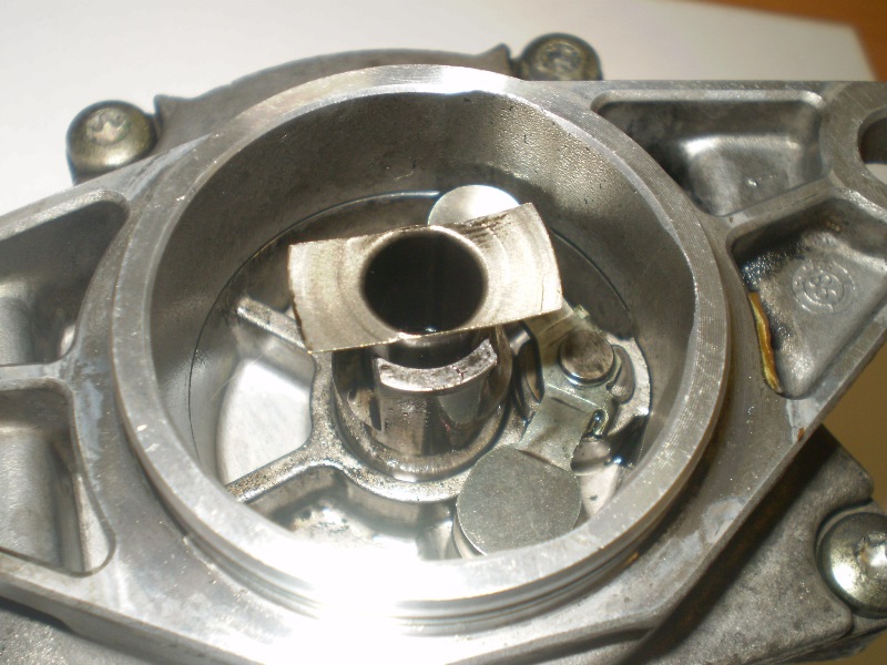

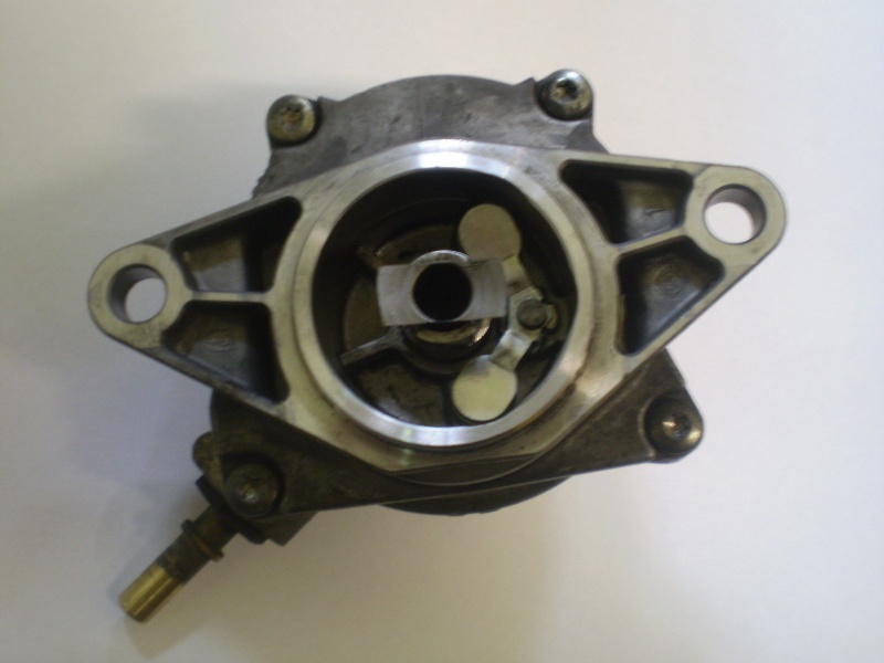

punkac Odesláno 18. srpen 2011 Odesláno 18. srpen 2011 Takže jsem sehnal starší vývěvu, která tu spojku měla nahlodanou jenom z jedné desetiny. Zatím to funguje krásně Vývěva je mazaná olejem motorovým přes vačku v hlavě. Vývěvu jsem rozdělal a mechanizmus, co vytváří podtlak je složen ze tří asi keramických lopatek, které byly netknuté - princip bych přirovnal asi k wanklovu motoru. Teď ten problém, jelikož tu spojku v serviceboxu nemají jako samostatný díl. Nevíte nikdo z jakého to je materiálu? Po pokusu navařit ustřižený výstupky speciální elektrodou, pak i obyč COčkem materiál hrozně \"pěnil\" a byl porézní. Materiál je nazlátlý a magnetický. Možná by šlo použít něco jiného (prosím radu, jaký materiál vhodný k obrábění, použít) a to obrobit na frézce. Spojka jde velice snadno sundat - stačí šroubováčkem vyloupnout plechovou závlačku. viz fotky níže Pohled na vývěvu už se sundanou spojkou Citovat
punkac Odesláno 18. srpen 2011 Odesláno 18. srpen 2011 Detail na závlačkovej plíšek spojky - jde vyloupnout šroubováčkem Citovat

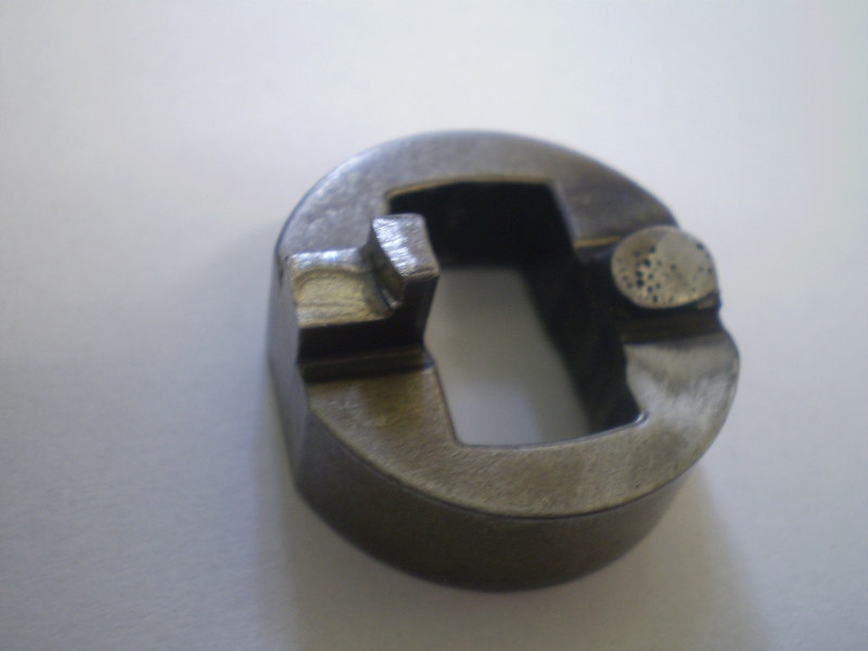

punkac Odesláno 18. srpen 2011 Odesláno 18. srpen 2011 detail na vohlodaný packy spojky, jednu jsem se pokoušel dovařit, ale svár je porézní Nová spojka to má neohlodaný. Ty výstupky by měly mít cca 6 mm. mě tam zbylo jen 2 mm a spojka prokluzovala Citovat

punkac Odesláno 18. srpen 2011 Odesláno 18. srpen 2011 právě CO s klasickým drátem to nejde, je to hodně křehký, zkoušel jsem to i obalovou elektrodou a taky na hovno Citovat
Benžík Odesláno 18. srpen 2011 Autor Odesláno 18. srpen 2011 Ještě by se dala spojka podložit tak, aby byla blíž k vačkový hřídeli, spodky těch pacek nejsou vohlodaný. U tý tvojí už teda ne, ty máš tu jednu packu upálenou svářečkou. Ještě můžeš zkusit do toho udělat závit na šroub a novou packu přišroubovat. Citovat
punkac Odesláno 18. srpen 2011 Odesláno 18. srpen 2011 byla utržená celá ta packa, křehkej lom. en chybějící kousek jsem hledal v protikuse spojky v hlavě na vačce a nikde nebyl. Nevím, kam se mohl vypařit. Proto jsem to tam zkoušel dovařit, páč tam už nic nebylo Citovat
