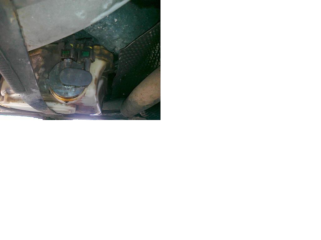

Ahoj, rád bych zeptal, před levým zadním kolem se mi najednou objevila louže hnědavé kapaliny. Po demontáži krytů a očištění se objevila malá nádržka, která však netekla, takže jsem to zkusil projet a pak se objevila kapka tekutiny u \"věci\", která vypadá jako čerpadélko, ale nevede k ní žádný drát pouze 2 hadičky. V Servisboxu, pokud jsem to našel správně, píšou že je to Přípoj. Takže co je to zač, eventuelně jak to opravit? Díky
zrusit odpojit vymazat a je klid vsak straki vi jak na to a urcite mohu doporucit je to nadobka na aditivum pokud to unika tak uz ji tam asi moc nebude pp napise minimum aditivum level nebo neco v tom smyslu pak servis kde musej nastavit pres dia ze byla napln dolita a ta stoji cca 1l-1000kč neni to prsne urcite sehnat jde i levneji a pak nastane doba kdy se ozve nas slavny fap filtr a tam je to zas jiny tema preju uspech pri reseni problemu :papa
