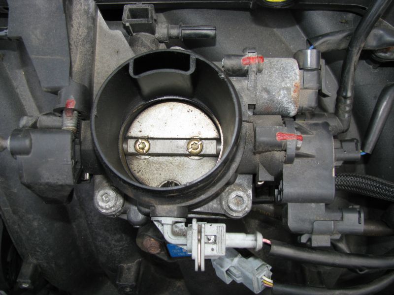

Charlie 1 Odesláno 26. únor 2011 Odesláno 26. únor 2011 Ahoj vyskytl se malý problém u auta manželky,auto bylo přes noc v garáži ,ráno vyjela do města ráno -15C a po 20km jízdy ji za jízdy když podřadila vylítly otáčky do 5tis a pak spadly na 2,5tis a níž nešly.pak dojela do města auto pak půl hodiny stálo pak nastartovala a otáčky to drželo normálně na 800?bylon to pro ní nepříjemný ani se nedivím....že by se zasekla škrtící klapka,zmrzlej led v klapce?jinak posílám foto tělesa škrtící klapky a čím ho mám vyčistit?díky moc za rady [upravil dne 26/2/11 19:15 Charlie 1] Citovat
SB113 Odesláno 26. únor 2011 Odesláno 26. únor 2011 Škrtiacu klapku vyčistíš originál sprayom. Ten kúpiš bežne v predajňach autosúčiastok. Nesnaž sa ju čistiť mechanicky - pozor pri čistení musíš mať vypnutý kľuč zapaľovania. Citovat
Charlie 1 Odesláno 27. únor 2011 Autor Odesláno 27. únor 2011 a jak se tan spray jmenuje?abych věděl po čem se ptát? Citovat
SB113 Odesláno 27. únor 2011 Odesláno 27. únor 2011 Napr. čistič karburátorov - viď tu http://www.elitecat.sk/ArticleSelection.aspx?B=2 Citovat
SB113 Odesláno 27. únor 2011 Odesláno 27. únor 2011 Tu nájdeš aj nejaký návod síce je to na Fiat ale princíp je rovnaký. Poprípade si pohľadaj na nete niečo konkrétnejšie na Peugeot http://milan.konzum.sk/cistenie_skrtiacej_klapky.php Citovat
