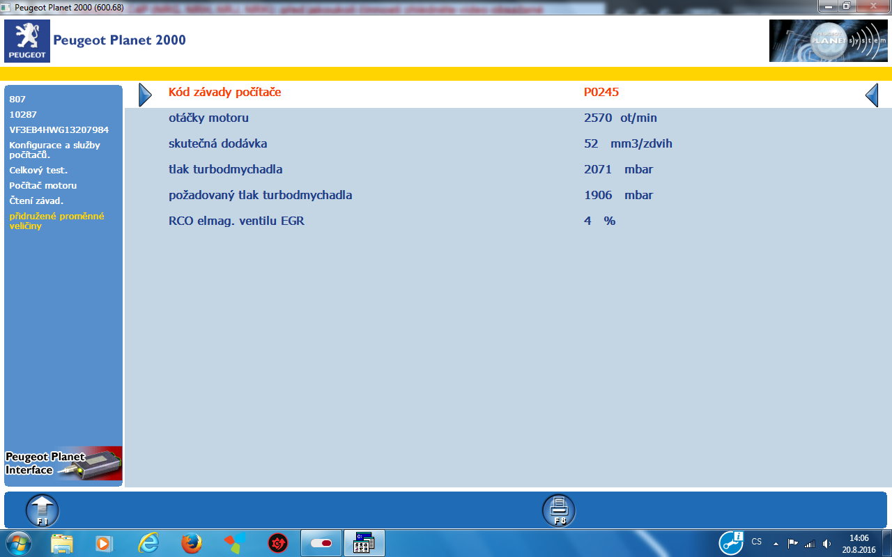

redkid Odesláno 21. srpen 2016 Odesláno 21. srpen 2016 Čau tak mám stejný problem p0245 vysoký lak turba nouzák po vypnutí motoru ok. Vždy jen každých 800-850 KM při regeneraci. swirl ok hadičky kontrola pusou Dík za rady. Citovat
