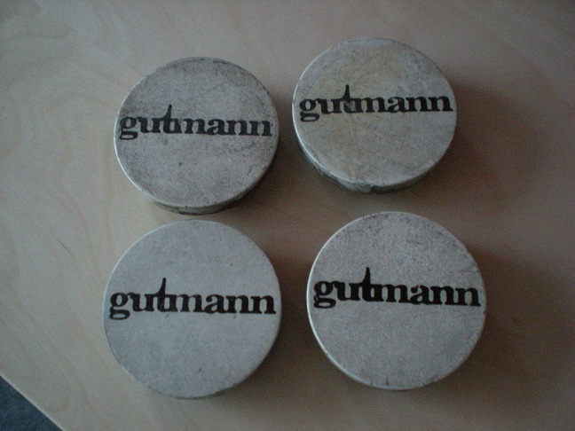

SV 24 Odesláno 19. červen 2011 Autor Odesláno 19. červen 2011 sehnal sem originál krytky Gutmann na budoucí pavučiny Citovat

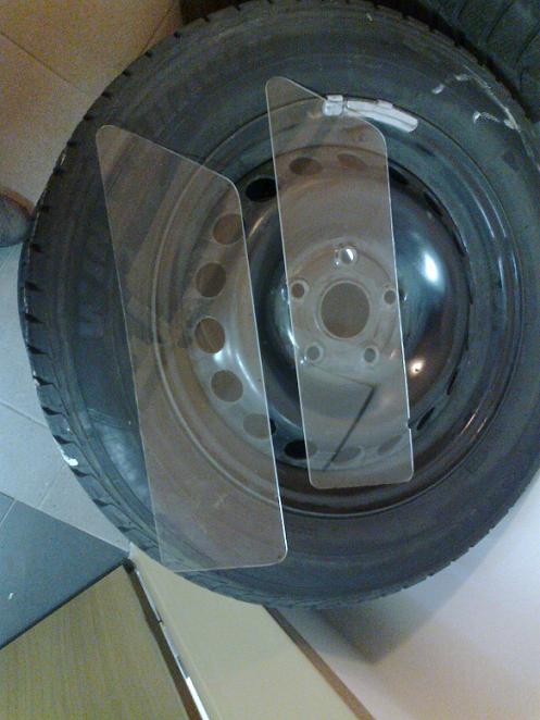

SV 24 Odesláno 20. červen 2011 Autor Odesláno 20. červen 2011 jinak momentálně pracuji na překrytí světel v nárazníku z plexi.Večer nahodím foto Citovat

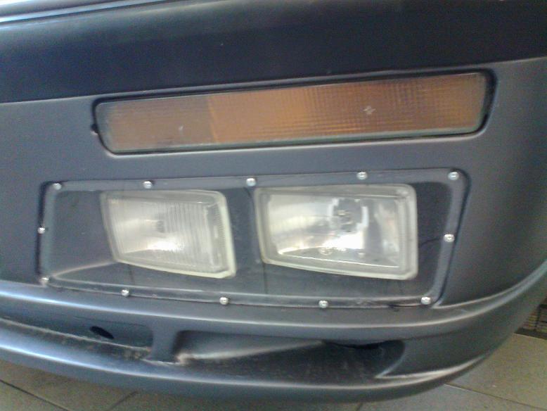

SV 24 Odesláno 21. červen 2011 Autor Odesláno 21. červen 2011 pánové vyřezal sem si kryty z plexi do předního nárazníku jak originál má mít.Ale mám problém s přichycením.Na vruty malé to nejde chytit.PRaská to plexi pořád.Poradtě mi prosím někdo nějaký typ,jak to přidělat. p.s.: nervu tam vrut hned,ale nejřív si udělám dirky a pak dávám vrut Citovat
SV 24 Odesláno 22. červen 2011 Autor Odesláno 22. červen 2011 nemáte někdo nějaký typ jak to přidělat aniž bych poničil to plexy? Citovat
Lukas309 Odesláno 22. červen 2011 Odesláno 22. červen 2011 Pokud tam dáváš vrut tak musíš na tom plexi mít vyvrtanej i kónus jinak ti to vždycky praskne. Pokud tam dáváš něco s rovnou dosedací plochou tak by to praskat nemělo pokud to nějak nerveš. Silikon bych tam nedával protože to bude vypadat blbě. I bezbarvej ti časem zažloutne. Citovat
SV 24 Odesláno 22. červen 2011 Autor Odesláno 22. červen 2011 jj silikon si muze dat mozna tak Vino na tu plecku ja to tam davat nebudu ani na oboustranku-chci to jako mel original-srouby predvrtany diry sem mel! Citovat
Lukas309 Odesláno 22. červen 2011 Odesláno 22. červen 2011 A nemáš moc slabý plexi? Nebo malý dírky? Pokud to předvrtáš tak aby ten šroubek byl volnej a budeš to utahovat jenom do toho nárazníku tak ti to přece nemůže prasknout. Pokud máš šroubky s rovnou hlavou tak bych ti poradil ještě jako podložku dát něco měkčího. Třeba O kroužek prostě něco aby ti to zmírnilo tlak a potom když to s citem utáhneš tak to přece nemůže prasknout. Nevím teda v jakých místech ty dírky máš, ale plexi není zase tak strašně křehký. Citovat

SV 24 Odesláno 23. červen 2011 Autor Odesláno 23. červen 2011 konečně sem s tim dobojoval a jsou kryty na místě! Omlouvám se za kvalitu fotek-mobil Citovat
