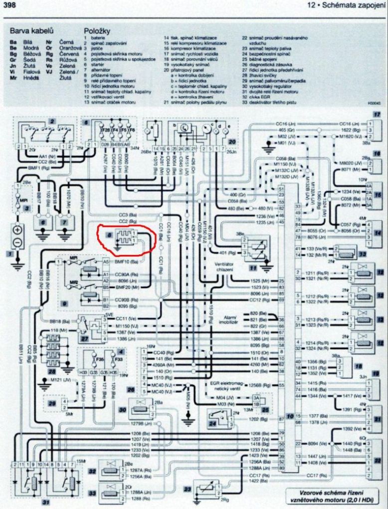

Ahojte, mali ste už problém s prídavným ohrevom vody? Vymenil som toho dosť, drv, alternátor, baterku a nakoniec som zistil, že mi veľmi zaťažuje alt. a aj motor na voľnobeh ten prídavný ohrev vody. Vybral som dve 40A poistky v krabici za RJ, kde sú dve relé.
Môžem s tým takto jazdiť?
Dá sa ten ohrev vody opraviť, alebo vymeniť - kúpiť? Nikde som to nenašiel.

Vim co myslis, ale jsou to jen topny odpory, muzou se bud prepalit nebo zkratovat. Kdyby byly prepaleny tak to bude dyl ohrivat a kdyby byly zkratovany tak odejdou ty pojistky. Pokud ma vytazeni pojistek vliv na kolisani otacek, tak je problem nekde jinde a tohle je jen jedna z okolnosti, ktera zpusobi ze se to projevi.

Mám dojem, že sú prepálené a strelené do vody. Bralo to nenormálne veľa prúdu, sťahovalo svetlá, zaťažovalo alt a tým pádom aj celý motor - až stŕpal
