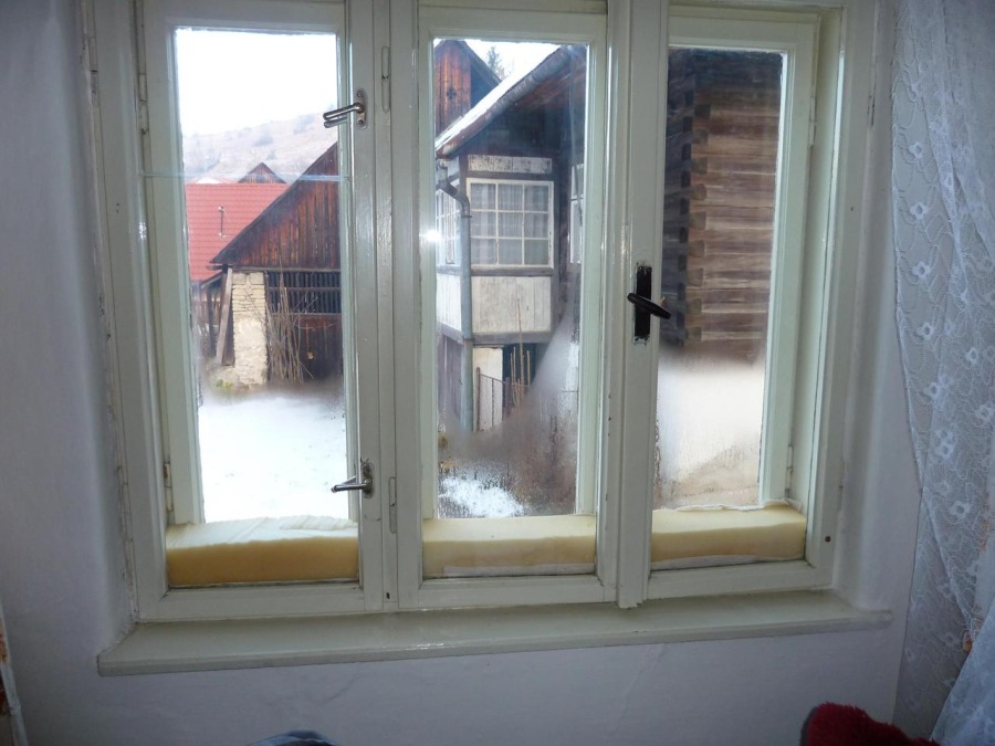

Y2K Odesláno 3. září 2012 Autor Odesláno 3. září 2012 aano ano to je jasne ja som si chcel len vyriesit otazku ci kondenzak alebo nie, nehovorim ze ho idem prvy menit... inak okna su tam drevenne dvojite, nefucia...plastaky az tak usetria? Citovat
Y2K Odesláno 3. září 2012 Autor Odesláno 3. září 2012 no povedzme ze take bez tych podpornych rieseni Citovat
Cinicman Odesláno 3. září 2012 Odesláno 3. září 2012 A ty sa pýtaš či plasťáky s vakuovými sklami \"až tak\" ušetria?! Citovat
Y2K Odesláno 3. září 2012 Autor Odesláno 3. září 2012 ano pytam...pretoze cez tie okna nafuci a kedze su dvojite, vzduch je najlepsia izolacia nie? plastaky asi ano budu uspornejsie...ale az tolko? to ako s tym kotlom, uspora bude ale nie prilisna v momentalnom stave...preto sa pytam co pomozu okna, momentalne bez zateplenia... tu foto zvonka https://picasaweb.google.com/104908621610003745908/Dom#5558407152536728130 Citovat
