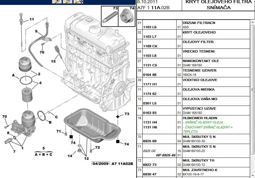

ozzy56 Odesláno 22. červenec 2012 Odesláno 22. červenec 2012 ta 1.4 8V se dávala snad do všech pežotů a citroenů, myslel jsem,že se tady dozvím,proč tam u 207my dali vanu s prolisem dovnitř--ten zbytek oleje,který ve vaně zůstane,přece částečně znehodnotí nový olej,nebo jaký ku.va měli k tomu důvod?? Citovat
pipistrel Odesláno 22. červenec 2012 Autor Odesláno 22. červenec 2012 no pozeram ze 206 ma iny typ vane. tak to vazne nechapem preco to takto zmenili. Citovat

Petr král T Odesláno 23. červenec 2012 Odesláno 23. červenec 2012 ozzy, to co píšeš o té chatě kde jsi lehl pod auto a uviděl olejovou vanu, to myslíš vážně ? Anebo ty letní teploty zamávaly z Tvým mozkem ? Mrkni o vlákno níže \"výměna oleje + filtr\", tam jsme to rozebírali. Tuším si radil protočit motor klikou... Já teď uvažuji o možnosti odmontovat vanu a ten prolis vyklepat alespoň do roviny. Je to jenom plech, tak by neměl prasknout. Za to, že si kaťdé 2 roky znehodnotím nový olej to snad stojí. Citovat
ozzy56 Odesláno 23. červenec 2012 Odesláno 23. červenec 2012 ahoj,možná to je těma teplotama...,ale dobře si pamatuju,jak jsi o tom psal a co jsem odpovídal--je jasné,že ten prolis dovnitř je chujovina, psal jsem to tu spíše z toho důvodu, že někdo z koncesionářů (našich členů) snad zná pohnutky,které konstruktora k tomuto řešení vedly... jestli budeš dávat vanu dolů, nevyklepával bych prolis do roviny,ale navařil jiný prolis (dá se koupit u instalatérů) směrem dolů [upravil dne 23/7/12 21:23 od ozzy56] Citovat
