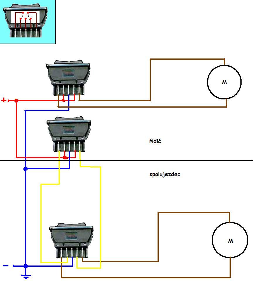

ygnor206 Odesláno 11. prosinec 2010 Odesláno 11. prosinec 2010 Koupil jsem si v GM kolíbkový přepínače bez aretace natahal dráty promyslel zapojení (chvilku jsem se trápil:D) nacvykal konektory a je to mám dva v madle u řidiče abych mohl ovládat obě okna a u spolujezdce je jen jeden vše chodí perfekně Citovat

ygnor206 Odesláno 12. prosinec 2010 Odesláno 12. prosinec 2010 Obávám se že tyto by ti nefungovaly protože na funkci kde musíš měnit polaritu kůli změně směru otáčení motorků musí mít spínač kontaktů 5, já jsem použil tyto : http://www.gme.cz/cz/p-asw-01-p630-184.html [upravil dne 12/12/10 08:56 ygnor206] Citovat

ygnor206 Odesláno 12. prosinec 2010 Odesláno 12. prosinec 2010 Jo tak to bude fungovat ale ty vypinače jsou moc velký já jsem to zapoje s těma co jsem ti dal odkaz podle obrázku kterej jsem modeloval asi hodinu:D Citovat
hanci.miso Odesláno 12. prosinec 2010 Autor Odesláno 12. prosinec 2010 heh pekne si to nakreslil ale vieš nad čim uvažujem? asi to spravim riadene procakom s MOSfetami a spravim tam aj automatiku že pridržiš tak sa uplne zavru alebo otvoria Citovat
