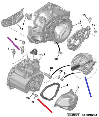

šerveným - vupúšťací
modrým - nalievací a kontrolný
fialovým - odvetrávací ventil ktorý sa dá vyskrutkovať a cez dieru naliať

no chlapi:), asi došlo na trase k informačnímu šumu--ten na diferáku (na obr. modrý) je výpustný a ten boční (na obr. červený) je nalévací a kontrolní;)
