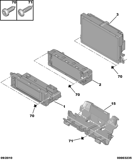

HonzaZ Odesláno 4. listopad 2010 Odesláno 4. listopad 2010 Tak to vypadá že máš displej typu B, kde se osvětlení v PP nastavit nedá. Pokud nepůjde zvednout jas knoflíkem vedle pravého budíku, tak jedině vyndat displej a zkontrolovat žárovky (myslím, že u tohoto tam ještě jsou). Jinak ten jas je v návodu k obsluze třeba tady http://public.servicebox.peugeot.com/ddb/code/index_cs_cz.htm . Na obr. je tvůj displej pozice 1. [upravil dne 4/11/10 15:20 HonzaZ] [upravil dne 4/11/10 15:21 HonzaZ] Citovat
