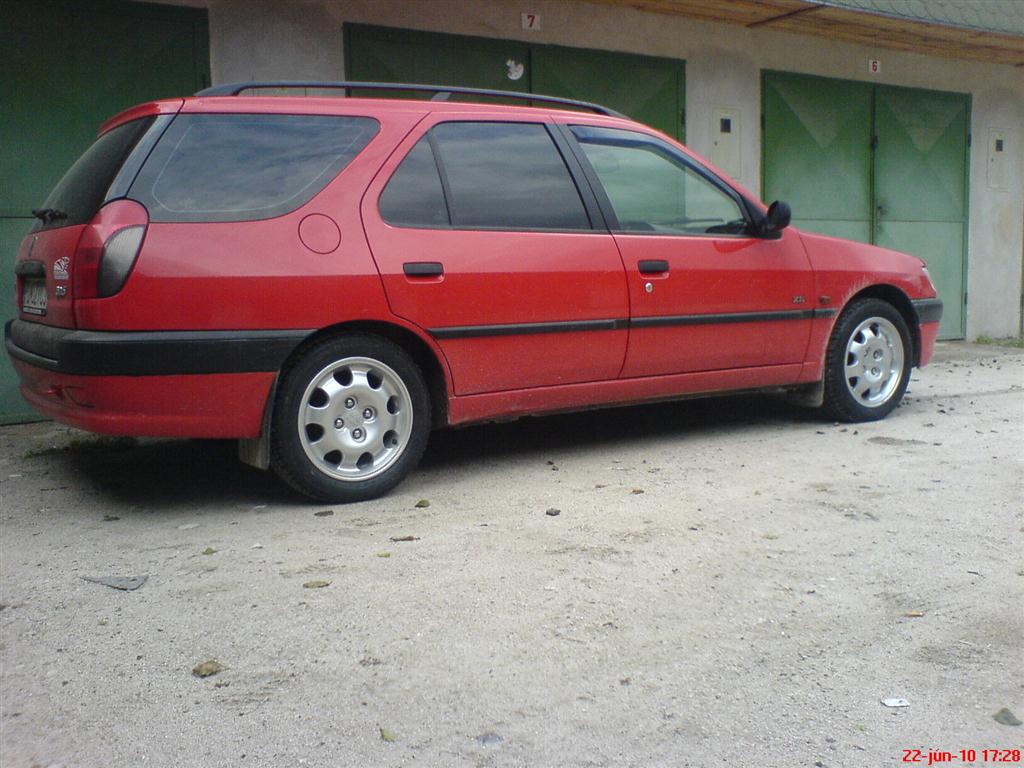

306xn Odesláno 31. leden 2011 Odesláno 31. leden 2011 ferrari: no tak tie 185/60/15 su podla mna proste neni schvalene vyrobcom....peugeotom na ten tip auta....tak ti skratka nikdo na to potvrdenie dat nemoze.....i ked chpem ze na ten tvoj motor by bola lepsia 185 ako 195......a 185/55/15 na to si sa nepytal ?........ ina nema niekdo prefotene tabulky co vsetko mozem na 306ku obut....aj podla tipu motoru....nech sa to tu konecne ujasni....viem ze v pneuservisoch to maju....keby mal niekdo taku moznost.... Ja mam na breaku speedline-y z 309 a na nich 185/55R15 [upravil dne 31.1.2011 14:54 306xn] Citovat
ferrari Odesláno 31. leden 2011 Odesláno 31. leden 2011 No, to by aj mohlo byť, ale máš to legálne? Citovat
